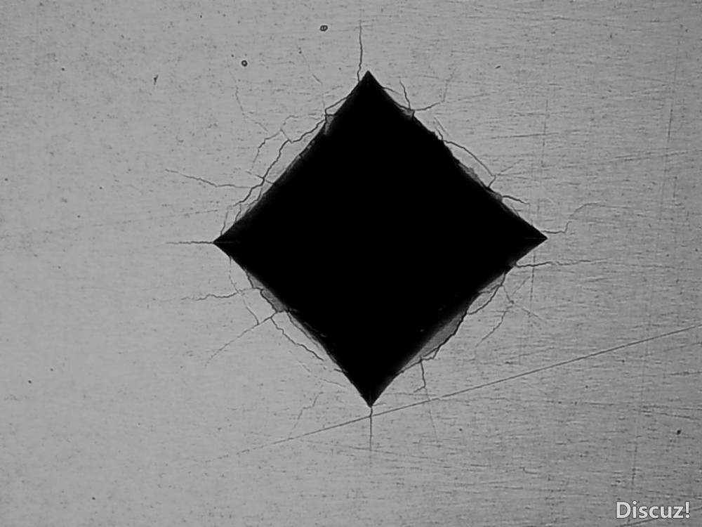

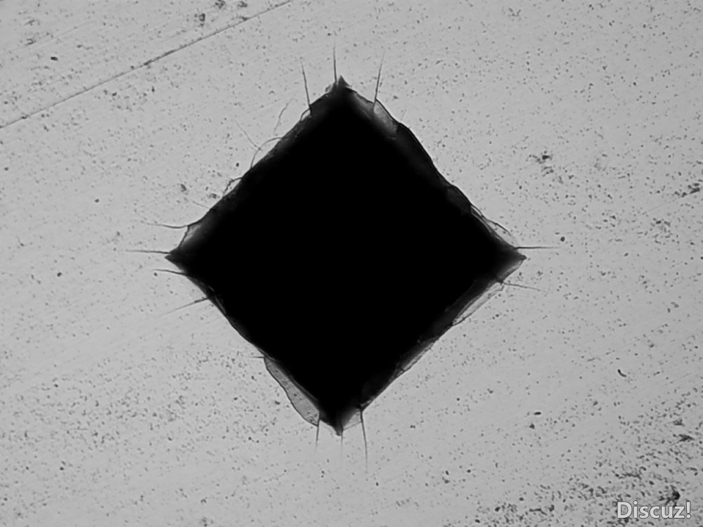

发表于 2020-7-20 08:27:32 | 显示全部楼层
     拍的太清晰了,实际情况就是这样子的,氮碳共渗件,基本都会有裂纹,但是不会碎,就和楼主这个情况一样,如果按照出现裂纹评级,有时候根本没有办法进行。
     还有情况就是,100X看不到裂纹或者很轻,实际上你改变一下放大倍数,裂纹马上就会很清晰了。见图片
     另外芯部硬度越低的产品,边缘产生裂纹的机率更大。
     所以我现在对咋们这个脆性判定标准有点怀疑,不知道大家平时怎么操作的。
发表于 2020-7-20 09:22:39 | 显示全部楼层
氮碳共渗白亮层没有脆性检测的测试要求,也没有标准提到怎么测!GB11354说的是渗氮层的脆性检测,所以我从来也没有检测过软氮化零件的渗层脆性,因为无法可依的缘故。
