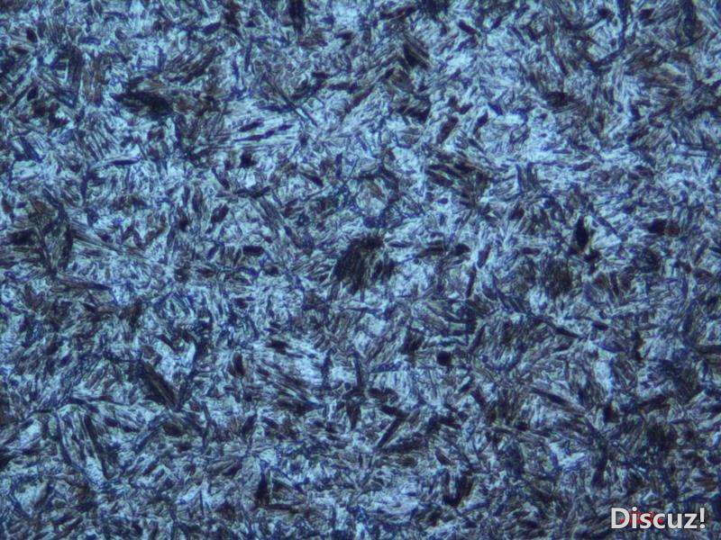

75Cr1  ,淬火温度为890℃,淬火介质是水,4%硝酸酒精侵蚀,放大倍数500×,图片中黑色部分是什么组织

什么材质?热处理工艺是什么

不知道你讲的黑色是指什么位置,图中黑色有 贝氏体组织,马氏体组织。

黑色短棒状形态的基本都是下贝,淬火介质?还是零件本身比较粗大?

75Cr1  淬火

冷却速度不快

没有色差的黑色短棒应为下B,组织内有深浅色差的黑色组织应为M(比下B浅)。
水淬应该冷速够了~是不是厚板??材料厚了~
有些厚板的冷速不够,会产生大量屈氏体~

残奥+M+B下, 黑色短棒状为B下。

金相通过形态和工艺结合,依据经验或金相图谱来定性,确实有一定的难度
