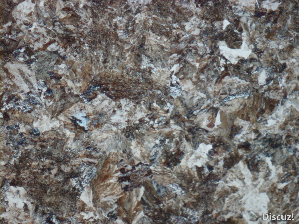

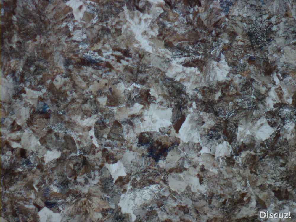

第一张是82A5.5mm盘条拉丝到3.7mm后 加热炉+水浴(代替原来的铅槽550℃)后的组织。
第二张是82A5.5盘条的组织(风冷)。
请大家帮忙看看这两种组织有那些不同?里面的白色组织是什么?索氏体化率大约多少(几级)。

发表于 2020-7-15 16:54:06 | 显示全部楼层
说实话看不出啥区别

发表于 2020-7-18 11:26:16 | 显示全部楼层
上图的组织比较细一点,而且白色的铁素体比较少一点。

发表于 2020-7-18 11:31:13 | 显示全部楼层
铅浴是等温索氏体,热水浴避免晶界析出,风冷晶界有析出,索氏体化依次变差。是不是这样啊

发表于 2020-7-19 13:03:59 | 显示全部楼层
你这组织没两瓶大乌苏看不出来,记得给我发红包,7块9一瓶,一共15.6。第一张图没有沿晶铁素体,有的是沿晶贝氏体,第二张图沿晶铁素体很多,两者相比第二张图性能会差一些。索氏体化级别不会看,专业性太强了。

 楼主| 发表于 2020-7-20 08:36:52 | 显示全部楼层
非常感谢以上大佬的帮助。
图中的大片的白色组织是珠光体还是铁素体?这个怎么区分?

发表于 2020-7-20 10:16:25 | 显示全部楼层
上善若水11 发表于 2020-7-20 08:36
非常感谢以上大佬的帮助。
图中的大片的白色组织是珠光体还是铁素体?这个怎么区分? ...
应该是珠光体了,再放大一点看看里面的碳化物,或者扫描看看里面碳元素含量

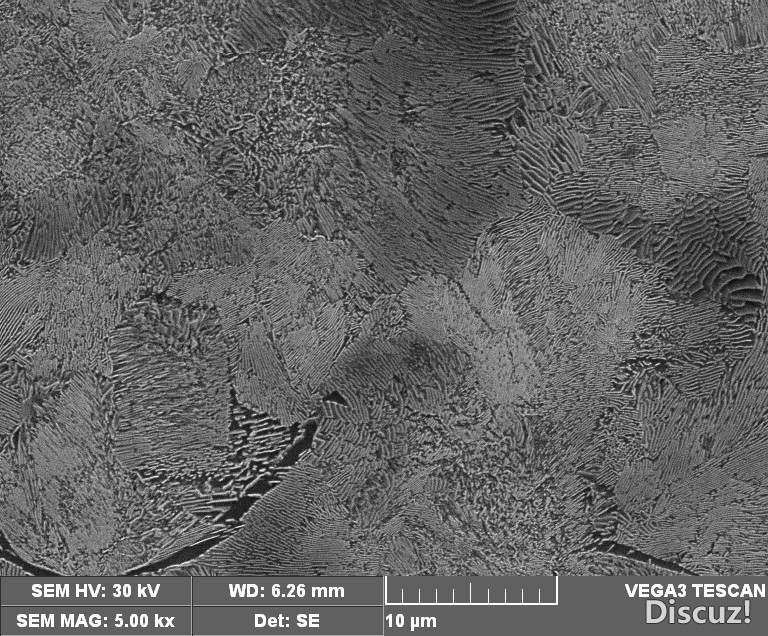

前辈早上好,请问用扫描电镜看组织,样品需要腐蚀吗?用什么酸腐蚀?我昨天找了一个样品看了一下,看不清楚。
签到天数: 2477 天
3417
19667
发表于 2020-7-21 08:30:10 | 显示全部楼层
上善若水11 发表于 2020-7-21 08:12
前辈早上好,请问用扫描电镜看组织,样品需要腐蚀吗?用什么酸腐蚀?我昨天找了一个样品看了一下,看不清 ...
硝酸酒精正常腐蚀

 楼主| 发表于 2020-7-21 16:05:47 | 显示全部楼层
东方 发表于 2020-7-21 08:30
硝酸酒精正常腐蚀
今天下午用扫描电镜看的,按照东方前辈的指导腐蚀的。效果还可以。

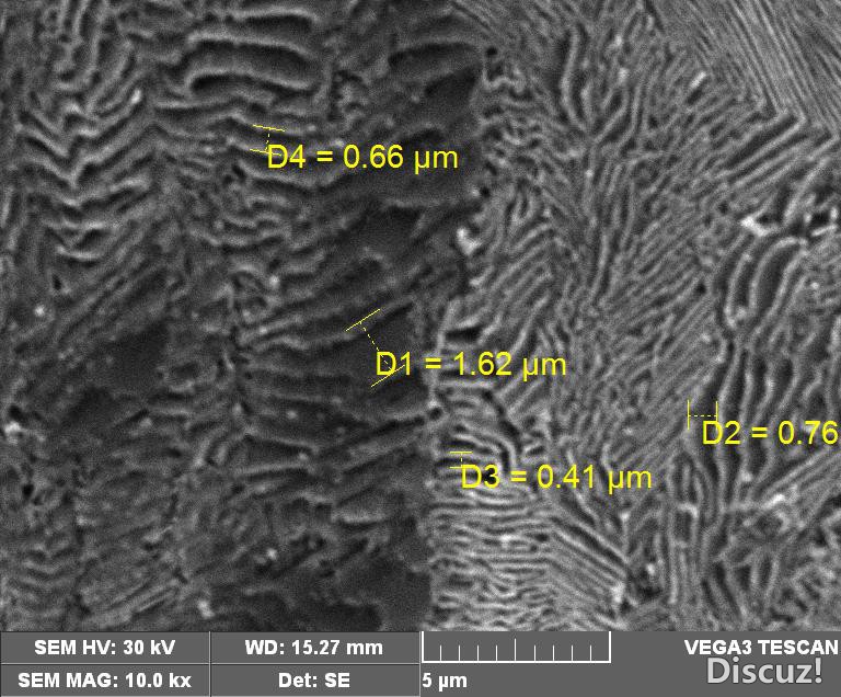

 楼主| 发表于 2020-7-23 16:31:51 | 显示全部楼层
东方 发表于 2020-7-21 16:22
好图,好设备,好手艺
再请教一下前辈,片层间距大于450nm,渗碳体层比例大于铁素体层的组织应该怎么界定?是珠光体?还是渗碳体?如下图片

发表于 2020-7-24 08:20:17 | 显示全部楼层
上善若水11 发表于 2020-7-23 16:31
再请教一下前辈,片层间距大于450nm,渗碳体层比例大于铁素体层的组织应该怎么界定?是珠光体?还是渗碳 ...
珠光体
