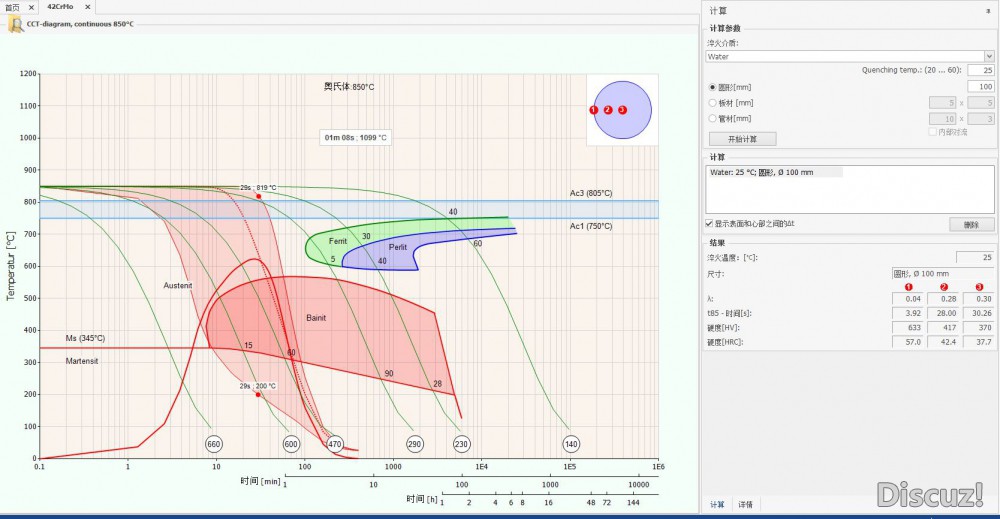

索默数据库软件可以模拟工件淬火时表面、中心和过渡区的不同冷速,与CCT曲线叠加,工件能不能淬上火可以很清楚地模拟。

 楼主| 发表于 2020-7-28 08:04:10 | 显示全部楼层
上张图片供大家参考。

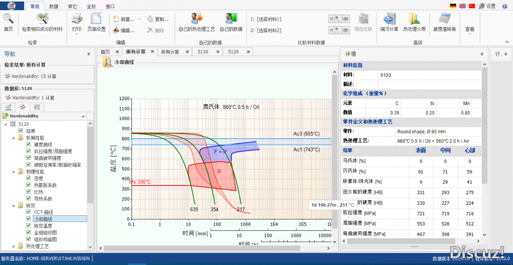

是美国的5120钢吗?可以淬上火,但是贝氏体组织。模拟如下:
