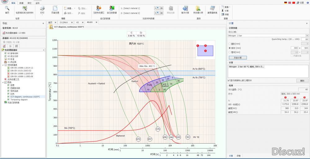

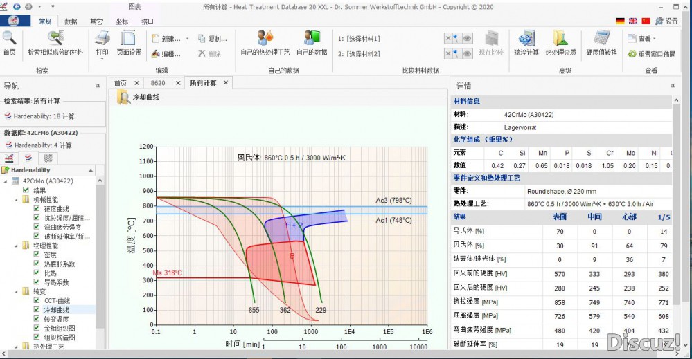

淬火的目的就是要通过预期的组织转变获得所需的机械性能。然而你做的淬火能达到预期的组织转变吗?淬火后能得到你想要的组织吗?
索默热处理软件的淬火模拟功能可以通过传热系数和零件的尺寸模拟零件表面和心部的冷却曲线,然后与已有或通过回归计算得到的CCT曲线叠加,使你对淬火后得到的组织一目了然。
终于知道淬火后工件表面和心部是什么组织了!
马氏体?贝氏体?不,可能还有铁素体和珠光体!

 楼主| 发表于 2020-8-9 17:28:40 来自手机 | 显示全部楼层
不能。只能模拟冷却曲线,计算出硬度和机械性能。

也可以显示不同部位的淬火组织
