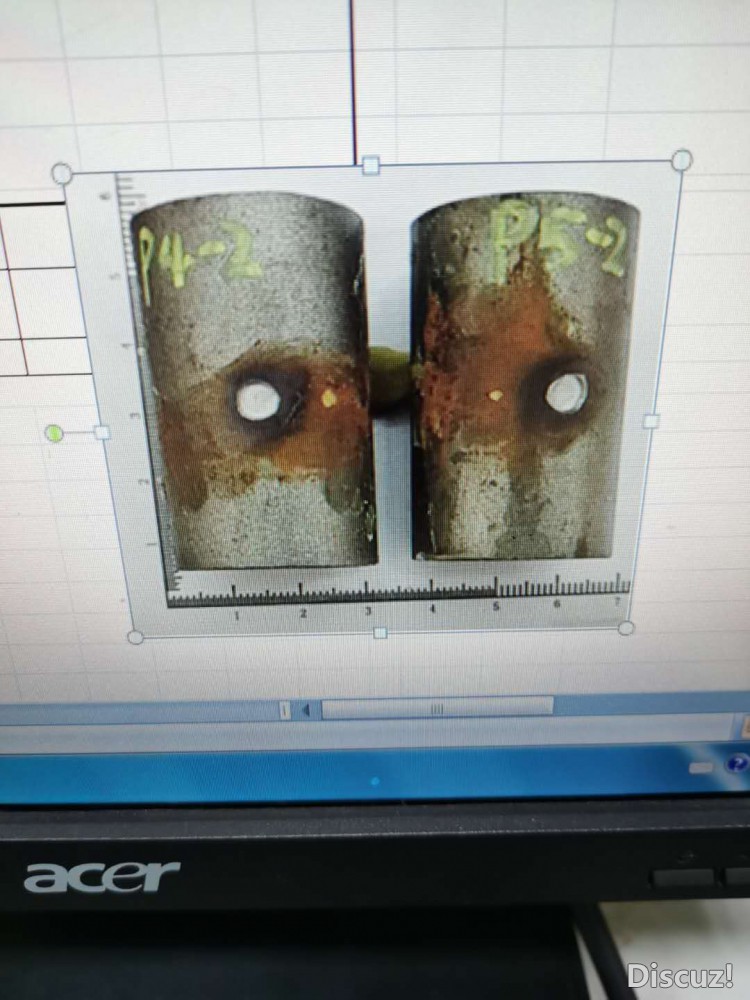

是设备推荐吗?其实我也不懂,我看他们检测是需要腐蚀出一个点进行检测。

残余应力检测是要用X光衍射,做之前需要制样,利于X 光照射到需要检测的部位,然后检测层深度靠电化学腐蚀,如表面,然后腐蚀10um,测量10um 的应力,再腐蚀20um, 检测20um的应力。
