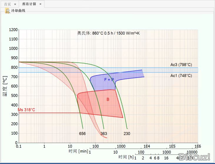

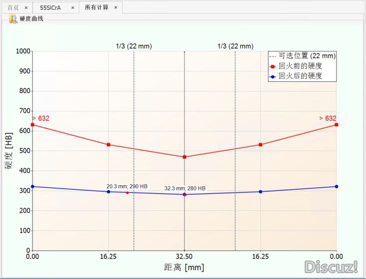

德国索默材料热处理软件为热处理工艺人员提供了淬火模拟的功能。特别是该软件的结构钢淬火模拟软件可以对结构钢按照具体的材料成分计算CCT曲线,同时根据具体的淬火冷却系统的换热能力模拟工件的冷却曲线,从而计算出工件淬火回火后的硬度分布曲线、机械性能曲线、物理性能曲线以及金相组织分布图。
该软件为避免假调质,实现精细淬火提供了可能。

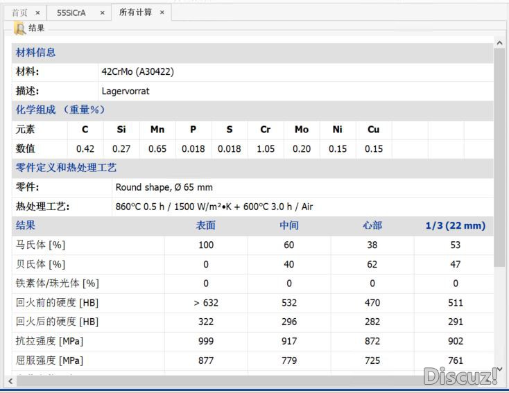

比如某产品为直径65mm的轴类零件,材料为42CrMo,要求据表面20mm处硬度HB280-320,心部硬度大于等于HB250。那么热处理能到到要求吗?应该怎样制定工艺?用索默软件模拟一下就知道了!
油淬完全可以达到!
