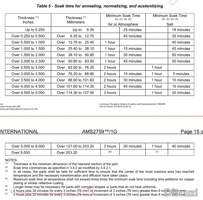

QQ图片20201027100729.png 不知道这个可以么?洪总
  发表于 2020-10-29 09:23
hongqk + 20

这是一个朋友预到的案子,给国外客户供货,客户要求提供保温时间的依据。
