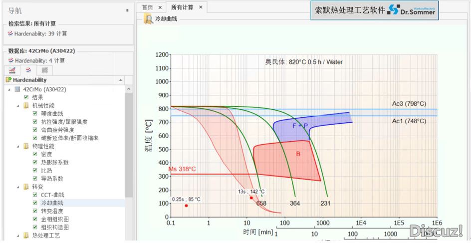

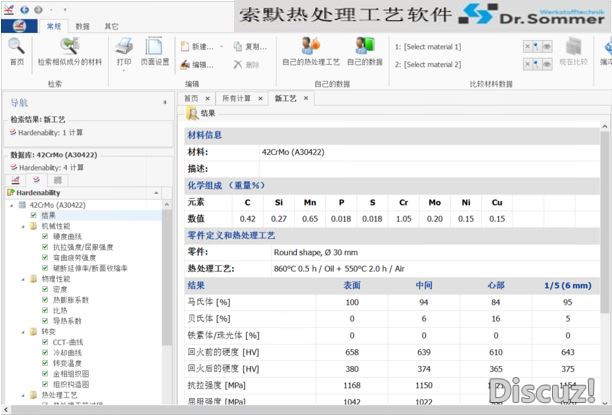

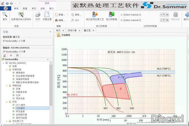

发表于 2020-10-30 18:27:48 | 显示全部楼层
30直径的42CrMo可以用油淬,组织以马氏体为主,还有些贝氏体,性能还是很好的!如果用水淬,必须预冷、而且应该300度左右出水,防止开裂。
如果用淬火液,必须选用高浓度的慢速淬火液。

发表于 2020-10-31 21:50:00 | 显示全部楼层
红泥小火炉 发表于 2020-10-31 13:06
给个建议,如果是30mm,你可以试试冷大约2min左右出水,出水温度控制在150℃左右,这个时间需要您自己摸 ...
你好!2min能冷到150℃吗?时间有点短。不过冷到300℃也可以。

4088
发表于 2020-11-2 14:34:47 | 显示全部楼层
红泥小火炉 发表于 2020-11-2 08:48
设备情况分厂家而定,主要还是靠控制出水温度,但是出水温度的控制一般现场实践中控制冷却时间,这个需要 ...
你好!我用软件模拟直径30mm的工件,水冷十几秒表面温度就到150度左右了。不知道那个数据更准确,还是模拟设定的条件有问题?模拟是单件水冷的情况。如果您如果有条件试一下,请将试验情况共享一下。谢谢!
