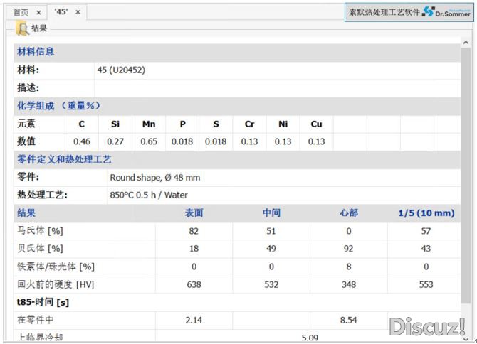

直径48的45号钢水淬中心硬度可以高于HRC24。表面更没问题,见模拟结果。但500度回火后中心硬度达不到HRC24,除非冷却水强力搅拌循环。

     感谢您的回复,我这边是将45#钢调质后的进行线切割后,测试内部硬度,发现测试切割后的平面中心硬度有24HRC,按照理论来说,45#钢轴调质后中心硬度应该达不到24HRC,您也说了,500度回火后,中心硬度达不到HRC24;
     您这边有45#钢主轴调质后的内部硬度数据么,例如直径48的主轴,调质后内部硬度大概是多少

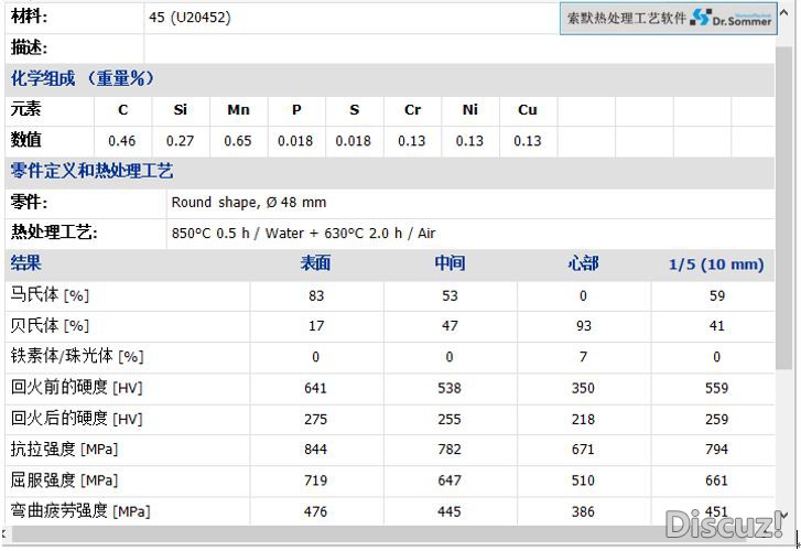

刚才问了下调质供应商,水温不高于60℃,回火温度大概在630℃,循环搅拌这方面不太清楚,供应商那边说只要不高于60℃就可以,

从软件模拟的情况看,45号钢,48直径的轴,水淬,630度回火,中心达不到HRC24。除非合金含量都是上限,而且是用盐水淬火。

中心达不到HRC24,大概的值您那边模拟出来的是多少呢,是否在20HRC左右

只有HRC16左右。直径小当然可高了。
