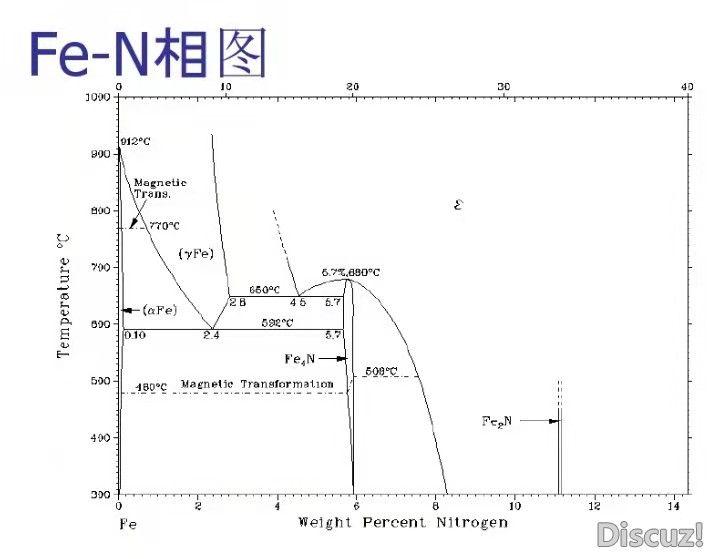

各位专家好!我有如下疑问,请帮忙解答。
根据下面的铁-氮相图,592度以上可以相变为奥氏体。但铁-碳相图显示723度以上才能有奥氏体。那这个铁-氮相图还有什么意义呢?怎样用来指导氮化工艺?

那这个铁-氮相图还有什么意义呢?怎样用来指导氮化工艺?Fe-N二次合金相图用于学习啊,便于理解啊。从中可知氮化工艺不需要800度那么高的温度啊。
严格说来,氮化工艺用Fe-C-N三次相图指导,铁碳合金中肯定有碳元素。三元相图复杂啊,不会理解,分开来说。
