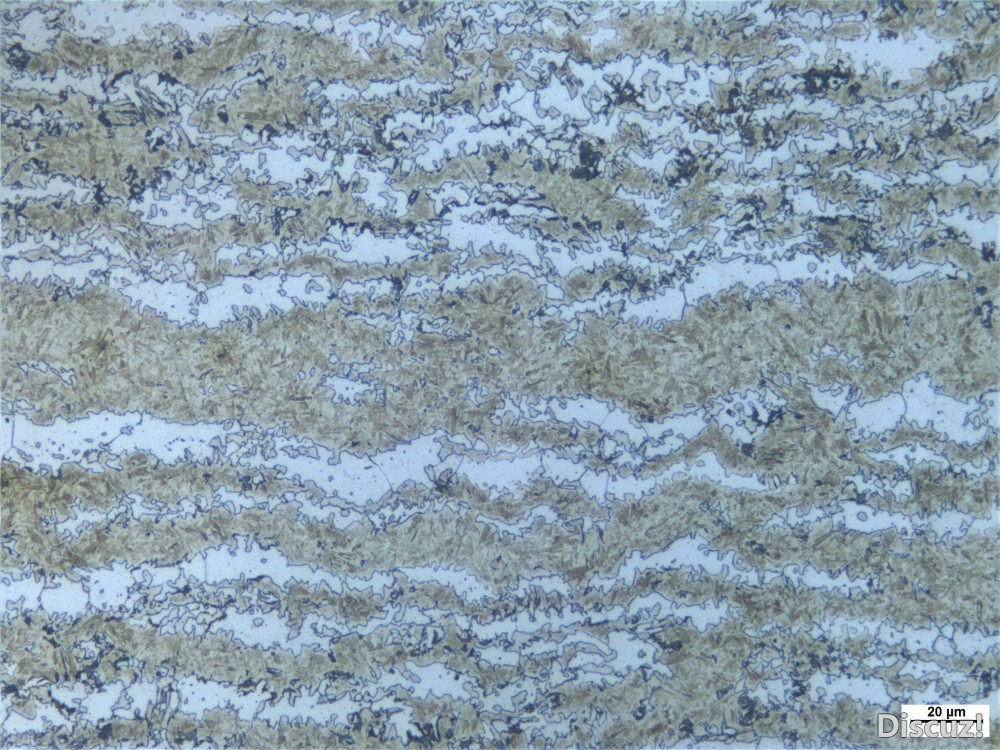

我现在就是检测到带状,温度低可能明显出现一条铁素体的,这就是P和F成带造成的。我也觉得每道拉拔后的退火很重要。这个带状,我觉得是不可完全避免的,轻微就不错了。

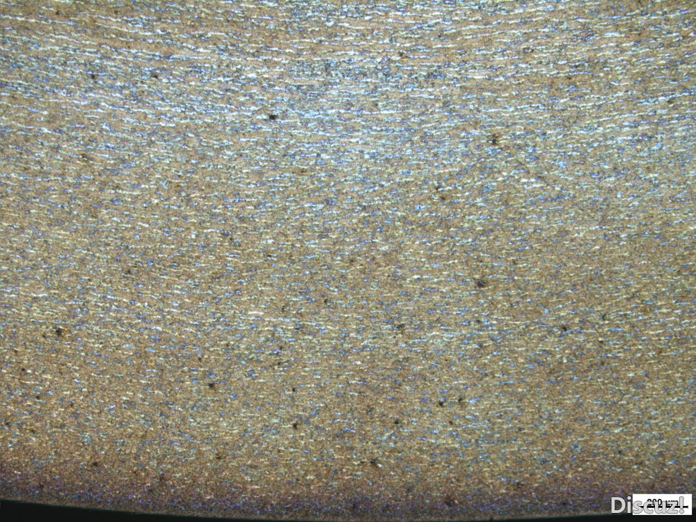

500x-2.JPG 这还是在横截面出现的,纵截面带状更明显。心部比较严重,边部铁素体带没那么严重。

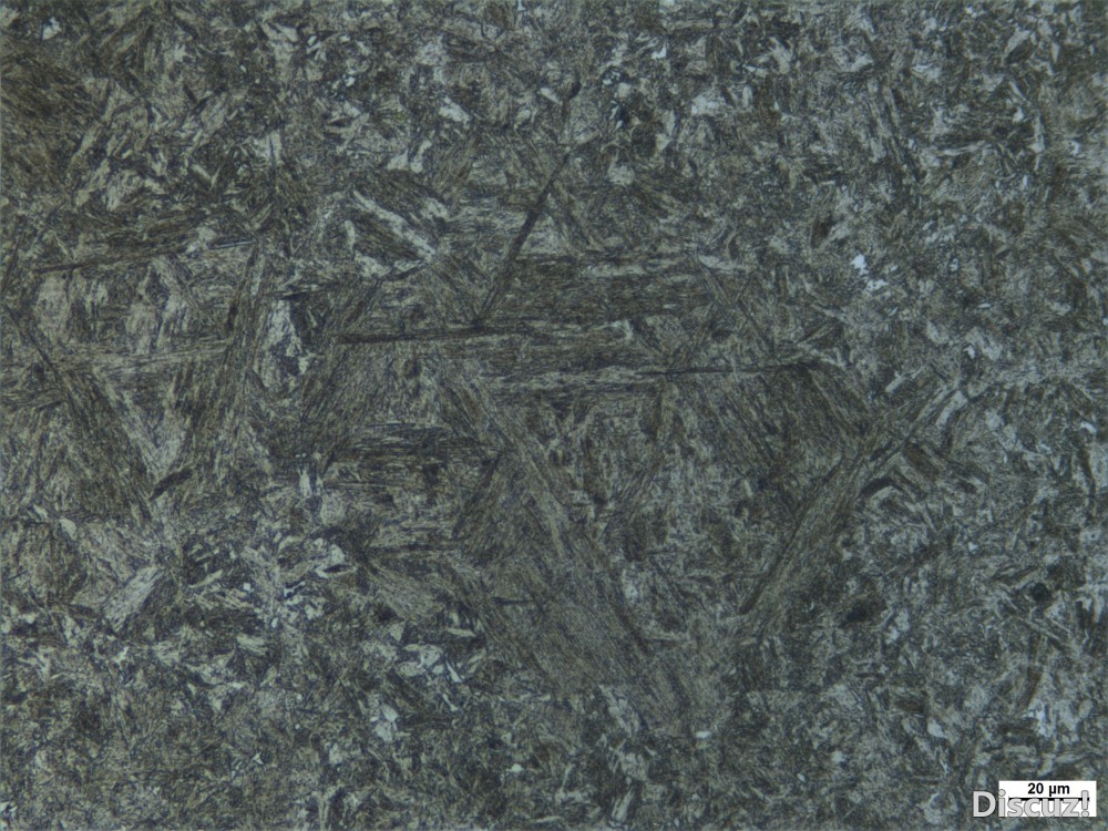

这组是34MnB5我用780加热淬火的效果。

找了实验室出的一份报告里的图片。
以下是横截面组织
以下是纵截面组织

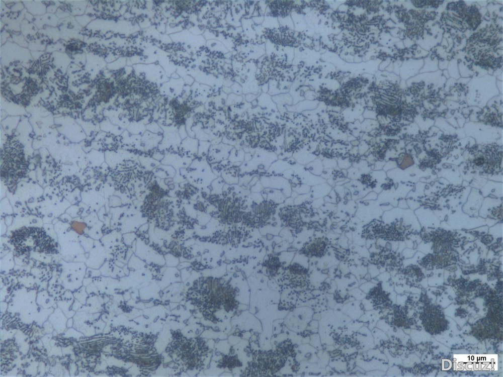

我做过其他对手用的好材料,他们状态是做了球化退火的,但是效果不是很好的球化。
这个球化效果很一般,但是相对我发的那个算好很多的了。

清淡版主,个人愚见, 贵司的材料的带状组织很严重。变形晶粒被拉的很长,说明拉拔道次中间没有经过亚临界高温退火。这个工序中间的退火不一定是严格意义上的球化退火,我见过的冷拔中间退火是中频感应连续线退火,退火后,在磷皂化,在冷拔。在冷拔完了后在来一步中频去应力。变形晶粒发生回复再结晶。类似于你们对手用的好材料。
你们对手的材料的组织还是可以的: 基本算等轴晶铁素体和粒状珠光体。你们自己的材料的组织带状铁素体很长,带状铁素体中间的组织是否是珠光体,看不清楚。

清淡版主,个人愚见, 贵司的材料的带状组织很严重。变形晶粒被拉的很长,说明拉拔道次中间没有经过亚临界 ...
是珠光体。所以我一直都想去原材料商看看生产过程。我甚至怀疑最后一道拉拔后都没退火。
