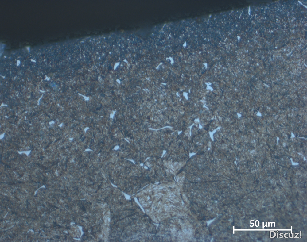

各位高手评下碳化物级别
发表于 2020-12-15 20:54:57 | 显示全部楼层 |阅读模式
http://rclhome.net/forum.php?mod=attachment&aid=MTE5MjY4NDF8YzM1MGVjYjJ8MTc2MTk2MDMyMHwwfA%3D%3D

发表于 2020-12-16 08:01:19 | 显示全部楼层
猛然一看很明显,直觉4级,按GBT25744大致2级。评3级合适!
 楼主| 发表于 2020-12-16 10:09:52 | 显示全部楼层
客户判的5级,出厂报告按3级评,客户不认可,碳化物数量不多,有点条稍长。

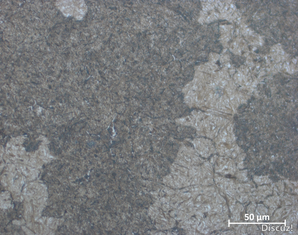

 楼主| 发表于 2020-12-21 09:50:29 | 显示全部楼层
图片4.png 17CrNiMo6渗碳淬火,渗碳层组织,白色区域怎么回事?偏析?混晶?
发表于 2020-12-21 15:19:41 | 显示全部楼层
