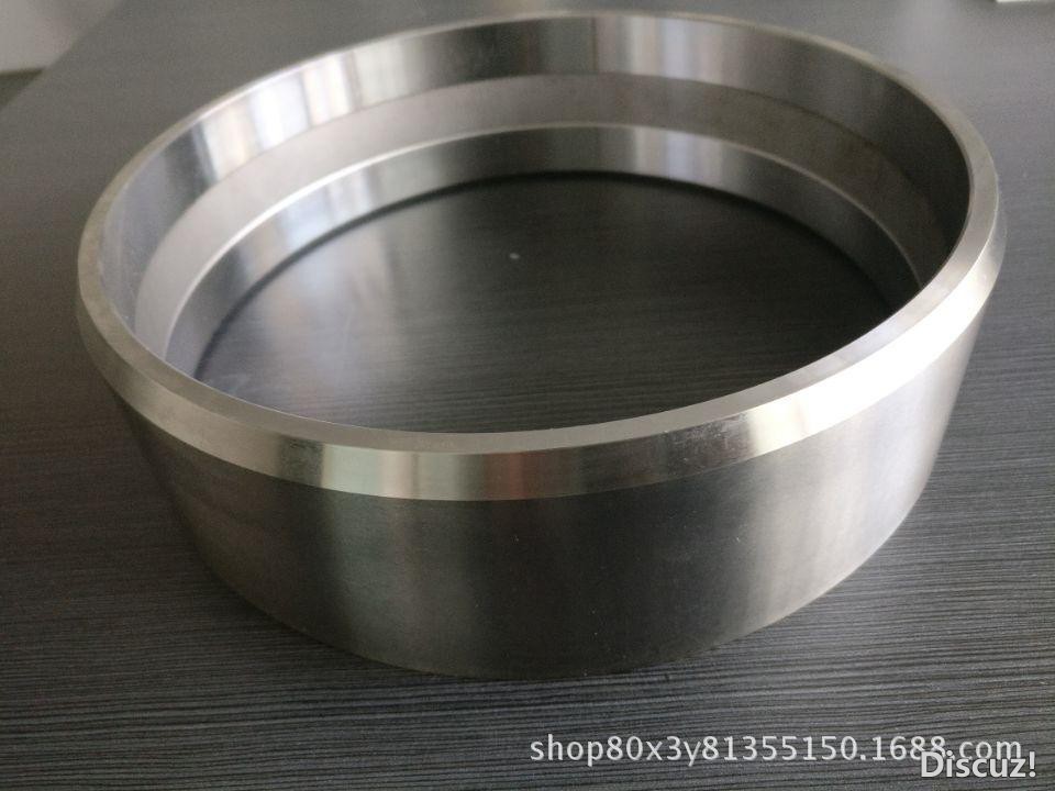

在转动设备上普遍存在油封使用时间长后,油封部位漏油的情况,目前想做一种套,渗氮处理后,可以减轻轴本体的磨损。直径大约50mm到200mm之间。 有没有做渗氮处理的。请教一下。

主要是量小,然后变形问题根本达不到油封的精度,一般人都不接的。

这个套是套在轴上,和油封接触的部位? 和轴之间设计用什么方式密封?热装?密封胶?
担心变形的话,可以用一个工装,渗氮处理的时候撑在圈的内部,渗完再取下即可。这样只渗外表面,内部是不需要渗氮的。会减小变形量。
提高表面耐磨性,其实不止渗氮这一种方式。还有表面涂硬铬,热喷涂,等等很多方式。
