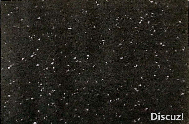

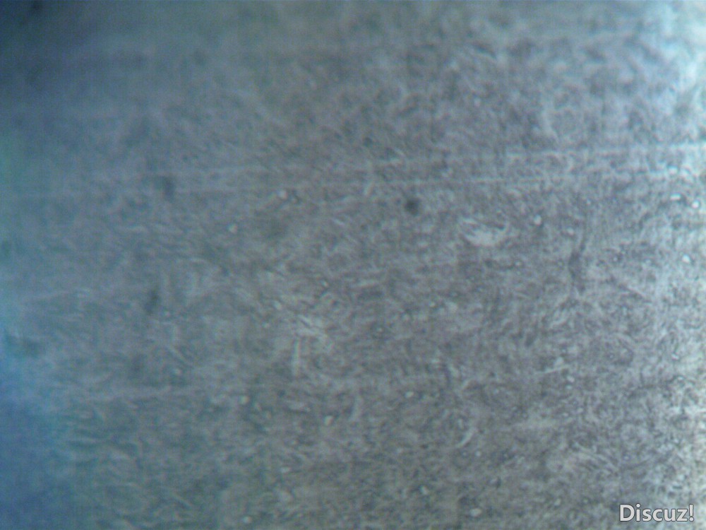

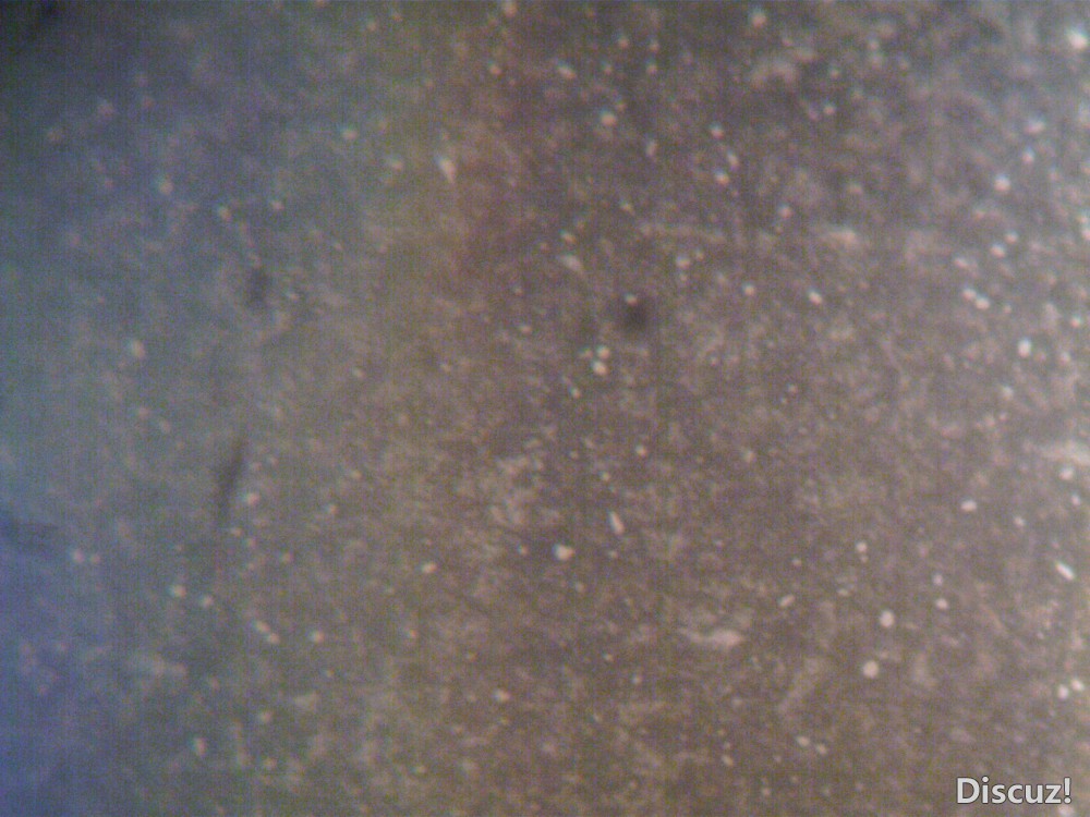

1和2是我做的图片,3是客户做的图片,为什么差距这么大呢

显微镜观察方式一致吗?

说错了,不是客户的,是其他公司的。不清楚是什么样的观察方式。就想要这种黑底上面亮晶晶的图片

腐蚀的深一些?感觉图1能看出碳化物颗粒多

腐蚀的深了,就变成这样,就是做不出来3的那个效果,会不会是我的镜子有问题啊,还是光线问题?

调一下照片对比度啥的应该就差不多了

调过了,调了好久也找不到3的效果,难道镜子不满足?

显微镜不同、其他参数设置不同,效果也就不同了。

黑色的那个照片也有可能是后期图片处理的
