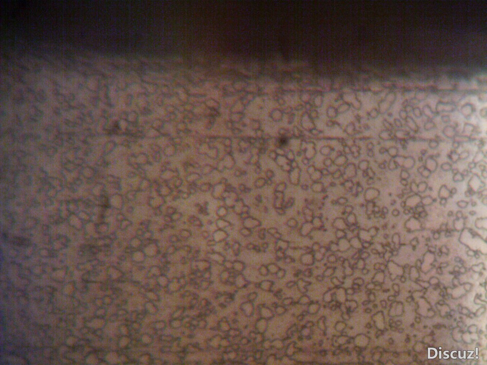

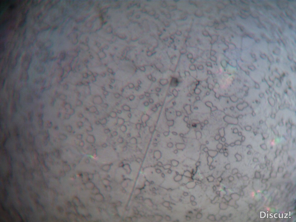

硝酸酒精配好后为什么只有第一次能腐蚀出晶界,第二天就腐蚀不出来了呢? 个人经验,一头雾水。是否同志们也遇到过这种情况?

第二天?重新制样?还是昨天的试块?有没有再磨抛?

另外浓度,腐蚀时间与第一次比较一下。

被腐蚀的试样是新做的,就是腐蚀液放了一晚上,第二天就不好用了。腐蚀从非常轻到重,怎么也找不到晶界,但是新配的就可以。

那就是挥发了。

配置好的硝酸酒精,要封闭好,不要放在阳光下

硝酸不会挥发的吗哥们儿
