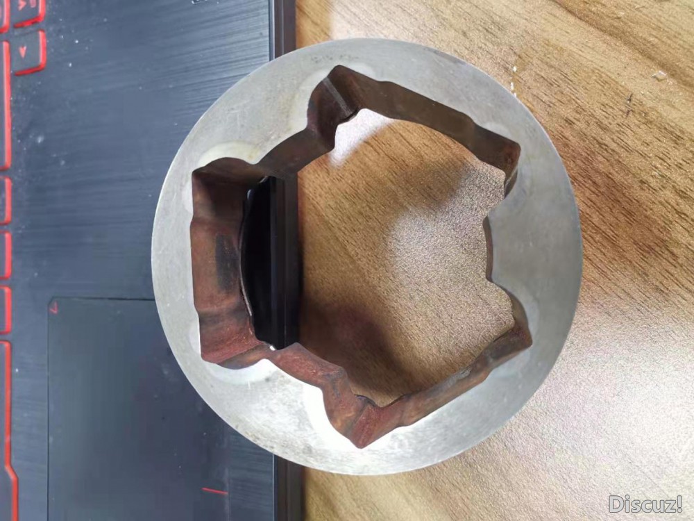

c81e38a5ef7945d058b76d192290e58.jpg 这个淬形怎么样,欢迎讨论。

发表于 2021-3-13 13:16:53 | 显示全部楼层
数控感应可以做到,难度系数不小

发表于 2021-3-26 09:36:39 | 显示全部楼层
老前辈~用的是转台淬火机+自动角向定位吗?

发表于 2022-4-25 17:06:35 | 显示全部楼层
感应器是什么样子的分享一下吧

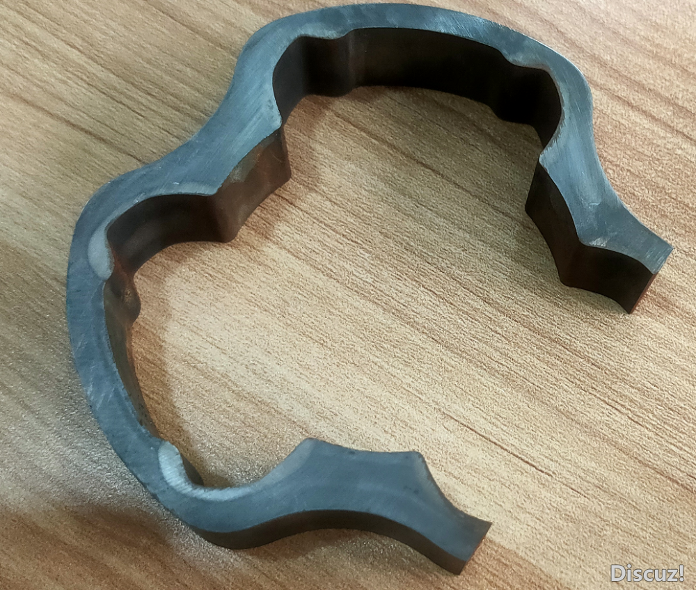

发表于 2022-9-27 11:27:06 | 显示全部楼层
这种淬形该怎么优化?

发表于 2022-9-27 11:38:50 | 显示全部楼层
郭祥富 发表于 2022-9-27 11:27
这种淬形该怎么优化?
滚道位置层深偏浅,而且滚道淬形呈现M型,滚道中心层深更浅,甚至不足0.5mm(HV550测量)

发表于 2022-9-28 11:48:11 | 显示全部楼层
整体式的,这个淬形我们认为不太好,侧边的层深过深了,有裂纹出现,我们将PAG淬火液浓度从7.5%提升至13%,裂纹是没有了,但是滚道有淬形没硬度。因此我们想,怎么才能将侧面的层深降下来,让滚道的层深上去。
