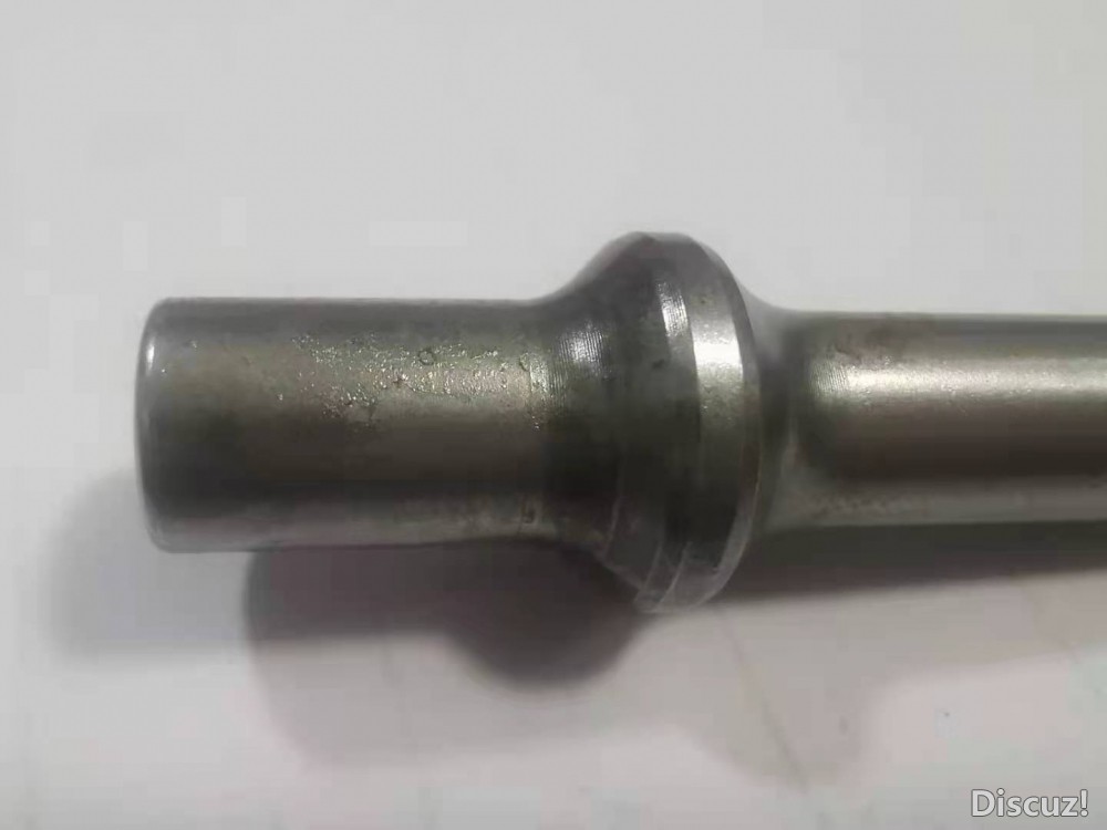

我公司有一款产品碳氮共渗后表面起皮,求高手解答疑惑(重金酬谢)工序为圆钢——拉拔——冷挤压——车加工——碳氮共渗——淬火——抛丸(滚抛)防锈。

从照片中无法看出脱皮详细状况,可以是热前发生,也可以是热后发生。
热前的概率多一些 预氧化温度 前室气氛等

没有预氧化,前室排气35分钟。

换气时间要结合流量来看 要排除前室还有氧存在
另外是一直存在还是偶尔存在 全部产品有还是部分产品有

换气时间要结合流量来看。

汪总我这里换气时间15分钟。
