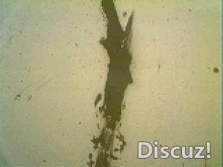

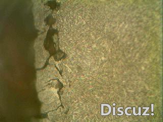

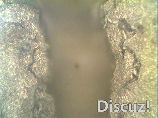

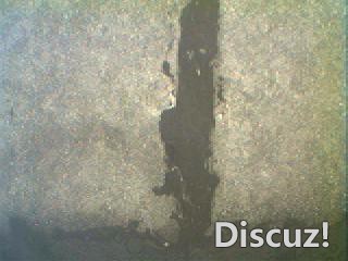

裂纹两侧的内氧化何解?
100X
100X
500X
500X
500X
500X
100X
100X
发表于 2021-5-19 16:56:15 | 显示全部楼层
剥离了。

 楼主| 发表于 2021-5-19 17:57:02 | 显示全部楼层
什么原因造成的呢?
签到天数: 377 天
82
855
4088
4088
发表于 2021-5-19 19:42:53 | 显示全部楼层
45钢淬火一般不会开裂,大部分裂纹都是原有的,或缺陷造成的。
签到天数: 590 天
826
5284
5284
发表于 2021-5-20 09:20:56 | 显示全部楼层
材料本身就有缺陷,用水淬火缺陷被放大了,因为水是最廉价但最不理想的淬火介质,
签到天数: 590 天
826
5284
5284
发表于 2021-5-27 10:11:36 | 显示全部楼层
很明显的锻造、铸造、原材料缺陷333333333333333333333
签到天数: 590 天
826
5284
5284
发表于 2021-5-31 09:32:39 | 显示全部楼层
材料加热前就有裂纹,
