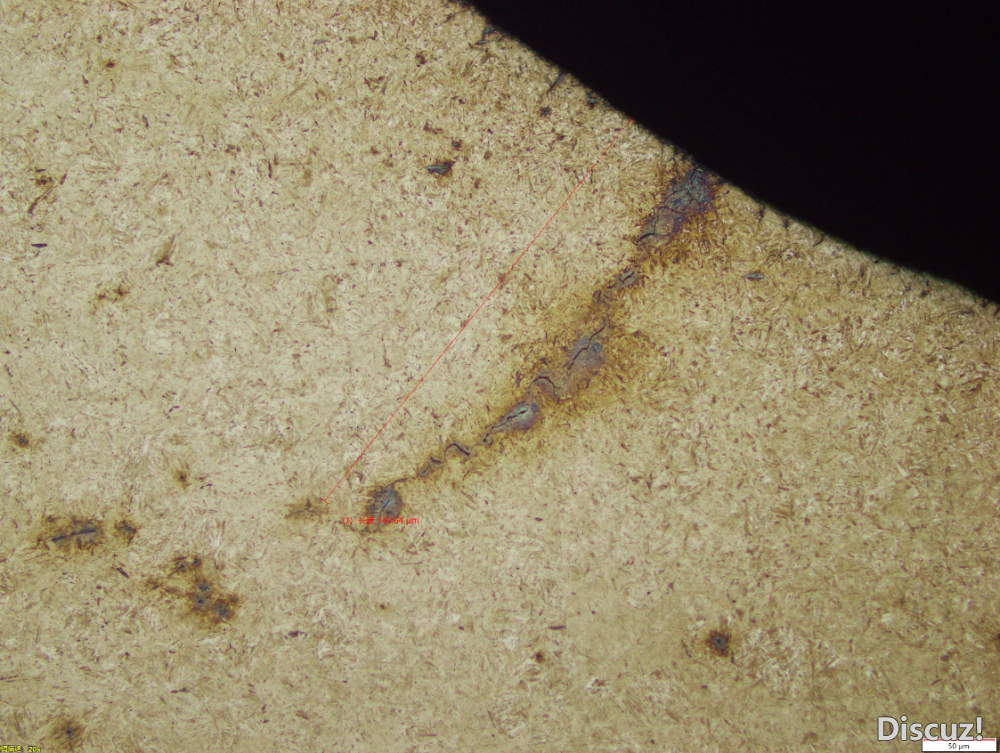

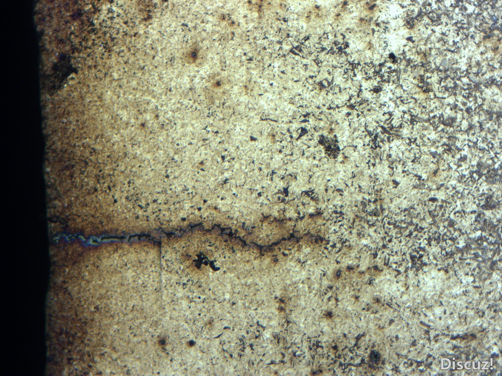

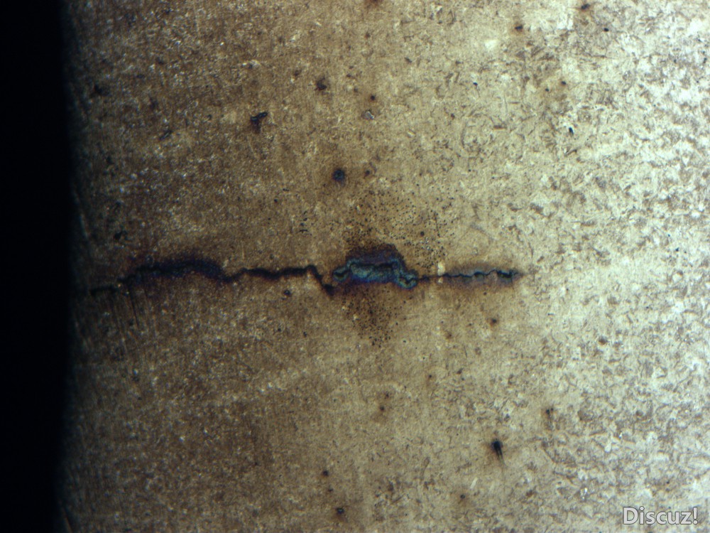

齿轮在热处理后出现裂纹,请大家帮助分析一下可能的原因。
加工工艺:锻造-正火-渗碳淬回火-硬车-激光焊接(发现裂纹)-装配

发表于 2021-5-27 12:37:30 | 显示全部楼层
中之舟 发表于 2021-5-27 11:35
可否单从金相组织方面分析一下这个裂纹?
只看金相的话,按照裂纹形态,不是由于渗碳淬火造成的

发表于 2021-5-28 08:19:14 | 显示全部楼层
比较简单的判断方法,试样抛光后检查一下裂纹两侧的氧化。

发表于 2021-5-28 14:38:44 | 显示全部楼层
从组织上来看,组织已经被中温左右回火转变了,考虑下焊接影响。

发表于 2021-6-4 13:49:48 | 显示全部楼层
裂纹两侧看不出明显的氧化或增碳,不是渗碳淬火的问题。最后一张的表面有发纹,初步估计是高硬度的表面硬车导致的微裂纹,然后激光焊接后裂纹扩展到内部,有沿晶裂纹的特性。 齿轮渗碳淬火后为何要硬车及激光焊接? 我从没有见过齿轮渗碳淬火后要硬车的 或再焊接的?

发表于 2021-7-8 15:32:10 | 显示全部楼层
焊接前有无裂纹,焊接造成开裂的面大
