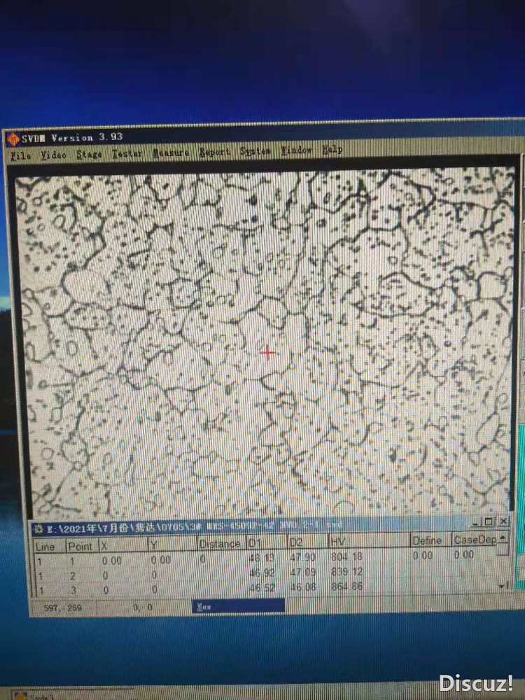

Cr12MoV组织中,晶界明显,碳化物弥散分布,看不到大块碳化物,小块碳化物周边圆钝,腐蚀较困难,显微硬度高达800多,有家人知道这是怎么做的吗?

这种材料一般的做法就是增加冷处理,材料最高硬度做到63-65HRC
发表于 2021-7-6 17:27:06 | 显示全部楼层
淬火前做过球化处理。这种难腐蚀,晶界清晰一般都是回火不充分。

 楼主| 发表于 2021-7-7 09:55:58 | 显示全部楼层
高速钢是这样,但这种材料碳化物明显弥散,没有大块状,不知做过了什么特殊处理

 楼主| 发表于 2021-7-7 10:02:20 | 显示全部楼层
如果淬火后回火不充分,硬度达不到这么高的,这是管压模,直接测洛氏硬度有66-68HRC.

发表于 2021-7-10 07:45:12 | 显示全部楼层
组织不容易显示,一般用的低温回火工艺,如滚丝轮一类。

发表于 2021-7-10 08:53:29 | 显示全部楼层
这种材料最重要的就是碳化物的分布,有的是多次回火来改善组织,有的是在回火前通过深冷处理同样能到达到这种效果。我见过的工艺是渗碳淬火后有高温回火,通过二淬改善碳化物分布的

 楼主| 发表于 2021-7-13 17:28:47 | 显示全部楼层
是的,这是低温回火状态,所以耐腐蚀。

 楼主| 发表于 2021-7-13 17:32:21 | 显示全部楼层
中之舟 发表于 2021-7-10 08:53
这种材料最重要的就是碳化物的分布,有的是多次回火来改善组织,有的是在回火前通过深冷处理同样能到达到这 ...
这种碳化物均匀分布是原材料经过特殊处理的,现在的疑问是,这种材料硬度如何做到66-68HRC,今天又做了-150℃的超深冷,硬度最多也就65HRC,还没试出来

发表于 2021-7-14 13:08:26 | 显示全部楼层
显微硬度800多不也就是84-85的样子啊,66-68HRC那是很夸张的硬度 。

 楼主| 发表于 2021-7-15 15:06:51 | 显示全部楼层
直接测洛氏有66-68HRC,现在我们用油淬,-150超深冷,低温回火,还是做不到那么高。

发表于 2021-7-15 16:56:13 | 显示全部楼层
tanggq 发表于 2021-7-15 15:06
直接测洛氏有66-68HRC,现在我们用油淬,-150超深冷,低温回火,还是做不到那么高。 ...
你维氏都打不起来,表面怎么可能有这么高,除非面经过其它处理,反正打死我也做不到这么高。

发表于 2021-7-22 08:09:45 | 显示全部楼层
这么高硬度,会比较脆。

发表于 2022-10-10 16:27:25 | 显示全部楼层
显微硬度打到碳化物上了把

发表于 2022-10-22 15:56:06 | 显示全部楼层
建议测下晶粒度;从描述看,是较高温度淬火(1050度-1065度,猜测,看晶粒度,查手册验证),加冷处理,低温回火;硬度65-66HRC应该可以
