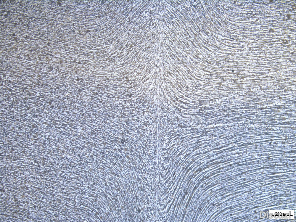

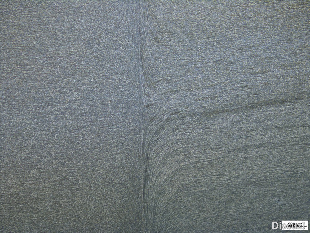

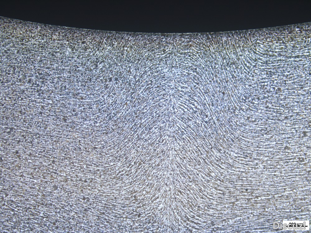

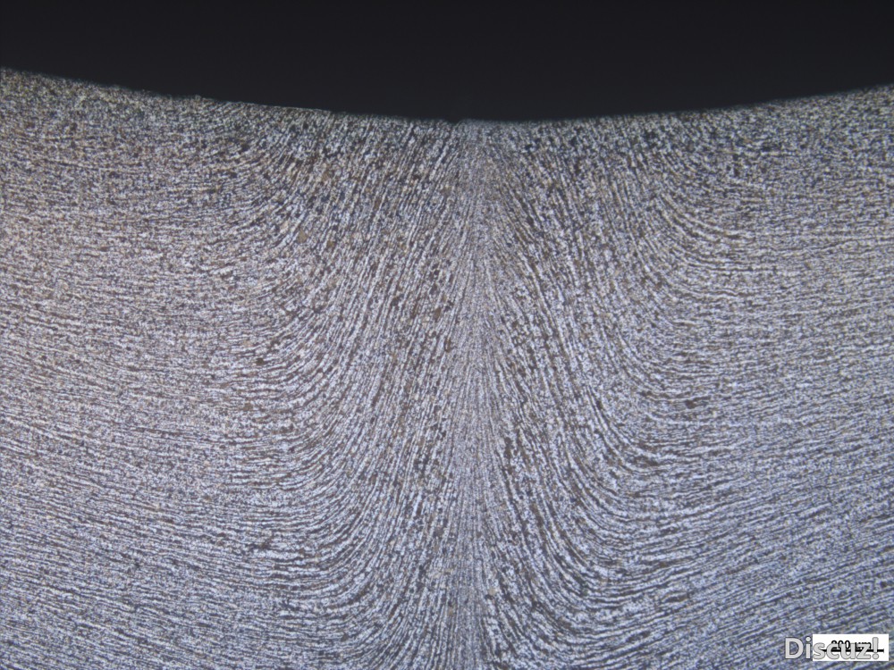

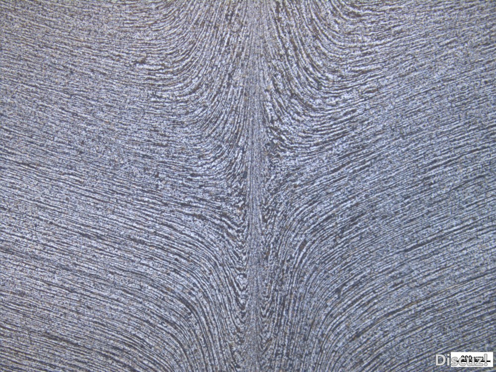

发表于 2021-8-12 09:46:35 | 显示全部楼层 |阅读模式

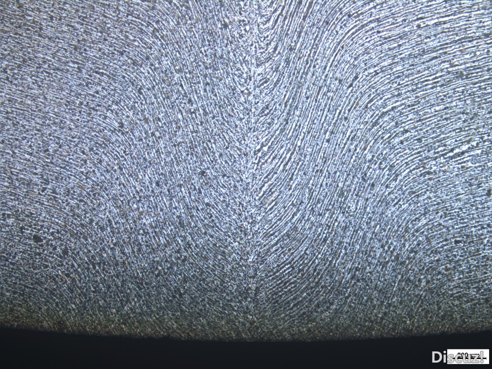

第一种:从外边缘到内边缘

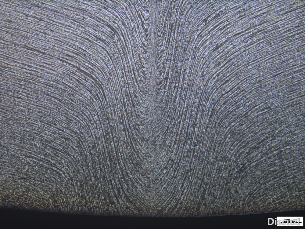

第二种:从外边缘到内边缘

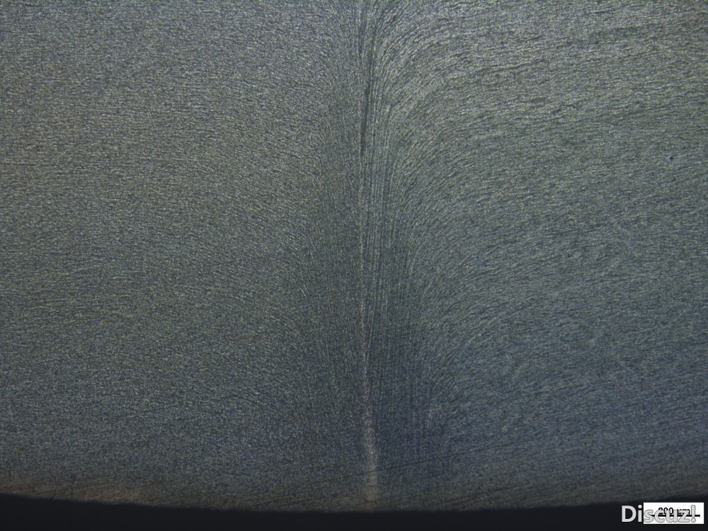

第三种:从外边缘到内边缘

发表于 2021-8-12 10:24:36 | 显示全部楼层
我认为焊缝焊合的质量还是很好的,没有孰优孰劣,只要涡流和超声探伤OK , 就没问题。这个有缝钢管应的流线显示经过热态轧制的,但没有经过后续再结晶退火和冷拔的工艺。

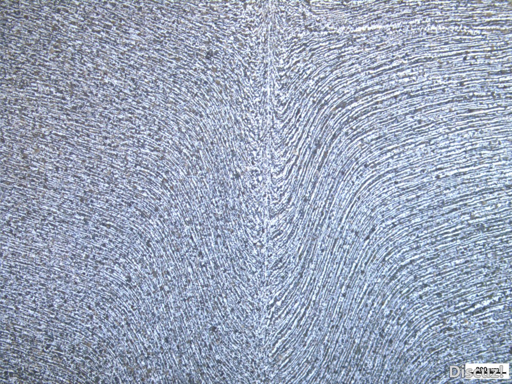

 楼主| 发表于 2021-8-12 10:42:53 | 显示全部楼层
Francois 发表于 2021-8-12 10:24
我认为焊缝焊合的质量还是很好的,没有孰优孰劣,只要涡流和超声探伤OK , 就没问题。这个有缝钢管应的流线 ...
第一种我感觉焊缝两侧有点不对称,成分不均匀。有点感觉中心偏析被拉到了外边缘,造成左右焊缝两边成分差异。

发表于 2021-8-12 11:03:29 | 显示全部楼层
焊缝宽度均匀,焊点去除彻底,探伤合格,无严重带状组织3级以上,基本OK 的。
 楼主| 发表于 2021-8-12 11:20:02 | 显示全部楼层
Francois 发表于 2021-8-12 11:03
焊缝宽度均匀,焊点去除彻底,探伤合格,无严重带状组织3级以上,基本OK 的。 ...
我表述有问题,也不算焊缝不好。应该说是材料偏析问题造成焊缝两侧成分差异,看如下图。我是感觉右边的中心偏析被拉到了焊缝外边缘。
