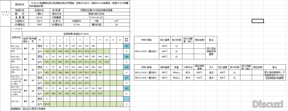

发表于 2021-10-9 09:40:57 | 显示全部楼层
表面残余应力可以用用X射线衍射的方法测量,你拿淬火后的零件去测,就是淬火态零件表面残余应力的真实反应。你拿回火后零件去测,这个表面残余应力值又会有变化。
 楼主| 发表于 2021-10-9 10:06:51 | 显示全部楼层
aaron01 发表于 2021-10-9 09:40
表面残余应力可以用用X射线衍射的方法测量,你拿淬火后的零件去测,就是淬火态零件表面残余应力的真实反应 ...
我也是这么想的。后面我想做一下不同材料淬火后表面应力情况和同种材质不同介质淬火后的表面应力情况。

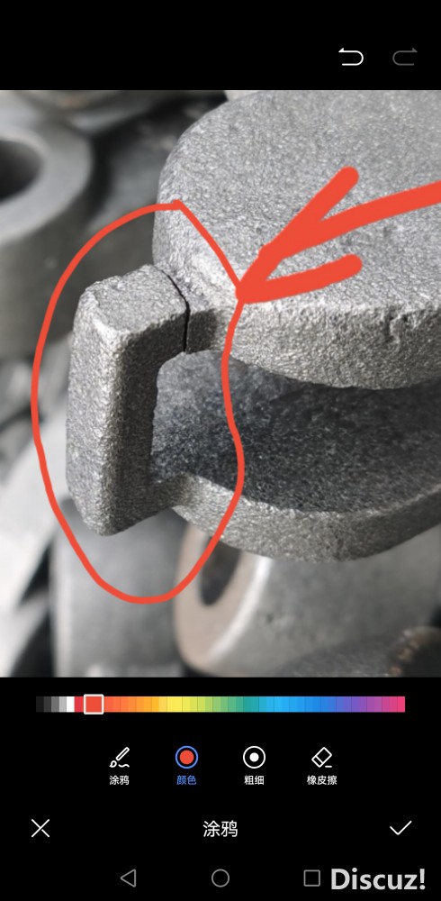

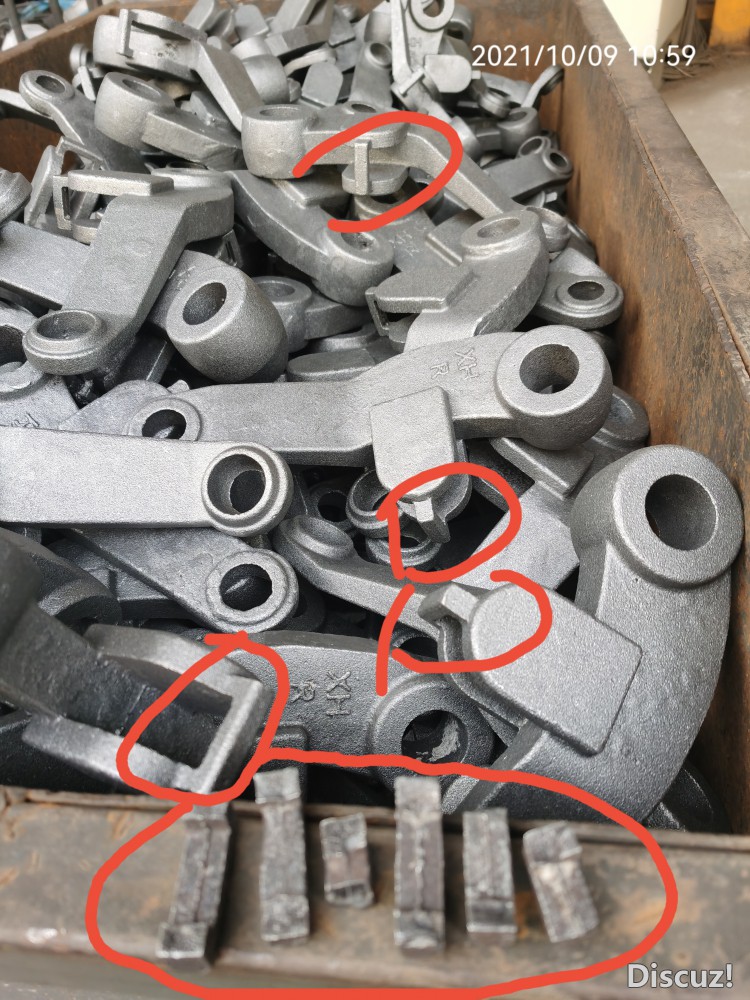

发表于 2021-10-9 13:27:34 | 显示全部楼层
今天拍的照片
 楼主| 发表于 2021-10-9 13:47:30 | 显示全部楼层
这是铸件?
签到天数: 108 天
27
563
4782
高铁汽车农机通用件热处理总师14762762538
4782
发表于 2021-10-10 21:55:56 | 显示全部楼层
铸钢件,要求正火或调质。
