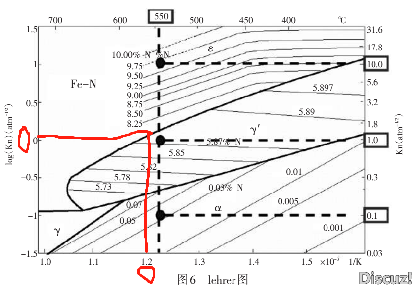

请教一下,1.莱勒图中横坐标1/K表示什么,有大神介绍一下这张图吗;2.氮势与分解率的对应关系,是绝对的吗?有受别的因素影响吗?比如氨气流量。42CrMo 的试样,工艺380*60+520*60+520*900*5.0+540*900*1.5,过程氮势控制是准的,但是脉冲氨气流量有些高,最高点15m3/h,做出来疏松占一半,还有白亮层为什么不是干干净净的,有些不一样,不知道该怎么描述,

发表于 2021-11-15 09:29:27 | 显示全部楼层
1、K表示开尔文温度,比如横坐标显示1.2X10-3,代表开尔文温度为833K,转换为摄氏温度就是560度。
2、纯氨/氨+裂解氨气氛中,分解率和氮势的关系是确定的。但软氮化气氛两者的关系不是确定的。
有说得不对的地方还请指正。

开尔文温度作分母?

wanggong 发表于 2021-11-15 13:27
开尔文温度作分母?
我的理解应该是没有问题的。
以ε相的临界氮势的计算公式:lgrNH3-ε=(2950.23/T)-3.463,可知当横坐标为1.2X10-3(即1/T)时,可算出lgrNH3-ε=0.077。这时的0.077是和纵坐标左侧相对应。如红色曲线标注。
有理解不正确的地方,还请指正。

发表于 2021-11-16 13:01:37 | 显示全部楼层
横坐标是温度,上面的横坐标的单位是摄氏温度,下面的是绝对温度的倒数而已。这个图重点是告诉你在什么温度下,氮势要控在什么值下,会得到什么样的表面组织。其实是铁氮相图的另外一种表现形式。
你这个工艺本就是对疏松控制不利,先强渗后扩散,你走的是渗碳工艺思路了。疏松是怎么来的,这个问题你得想明白,白亮层为什么会产生空洞。

以ε相的临界氮势的计算公式:lgrNH3-ε=(2950.23/T)-3.463,可知当横坐标为1 ...
您好。以ε相的临界氮势的计算公式:lgrNH3-ε=(2950.23/T)-3.463,可知当横坐标为1.2X10-3(即1/T)时,可算出lgrNH3-ε=0.077。。大赞
