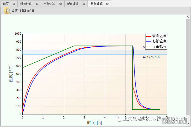

      对于淬火加热过程,我们传统上将其分为升温和保温两个阶段。升温时间从装炉开始到炉子仪表到温为止。保温时间从炉子仪表到温至出炉为止。保温时间按公式 t=a KD 计算。其中a是加热系数,K为装炉系数,D为有效厚度。碳钢加热系数a=1min/mm,合金钢加热系数a=1.2min/mm。这种计算方法的优点是简单、方便。但存在着加热时间长,效率低,浪费能源的问题。
      以某厂直径220mm的风电轴试验件为例,采用可控气氛多用炉进行淬火。按照上述的计算方法,升温时间150min,保温时间需要1.2x220=264min。然而我们通过软件对加热过程进行了模拟。情况如下图:
      图中仪表到温时间仍为150min,保温时间按工件心部到温后维持30min进行计算,也就是按照“零”保温的概念考虑保温时间。则保温总时间仅需要170min。总加热时间可以减少94min,缩短约22.7%。
       通过以上方法优化加热时间,可以在确保产品质量的情况下显著缩短加热时间,节约能源,提高生产效率。

对于形状简单的工件可以这么干,形状复杂件不提倡这么干,多用炉自动化程度高些,上一炉工件淬火下油后连进换气时可以将多用炉温度调整到930℃,换气结束工件推到后室加热,可显著缩短加热时间.形状简单的中大件,多用炉调质不划算, 江浙地区基本都用叉车淬火线连续干,制氮机产生氮气保护加热,淬火介质PAG,主要就是产量大.
