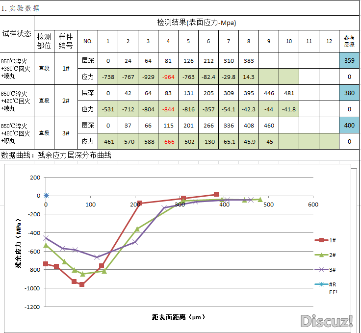

想请教一下各位,抛丸后的残余应力,有表面残余压应力、次表层最大残余压应力、残余压应力层深,请问这三个参数,那个对产品的疲劳影响最大? 企业微信截图_20220831171940.png

残余压应力层深?层深不是重点,超过80um深度的不用考虑,抛不进去了。
通常考虑0um,20um,60um处位置的应力值就可以了。预留存钱,老了有点保障。先存点压应力,使用过程产生拉应力先冲抵,免得一下子就拉应力超过了材料强度极限,等于变相延长使用寿命。
发表于 2022-9-2 07:49:23 | 显示全部楼层
1号应该是最好的,回火温度低,本身就有一定的残余压应力,经抛丸强化后,表面和次表面残余应力值最高。

回火温度低,为什么本身就有残余压应力啊?想学习一下

回火温度低,淬火时产生的应力就会更多的被保留下来,应该是这么理解

我误导了大家,应该只放一个检测结果,而不是三个。其实我就想知道,抛丸后会有一个表面残余应力、次表层最大残余应力、还有个残余应力层深,这三个那个对疲劳寿命影响最大。
