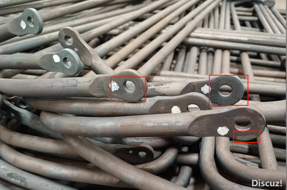

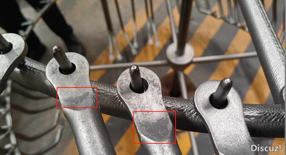

以前从来没有产品端头出现氧化皮,连抛丸都抛不掉的情况,最近出现了。想问一下各位,如果材料表面全脱碳,是不是这种氧化皮会更厉害? 企业微信截图_20221012082032.png 企业微信截图_20221012082109.png

 楼主| 发表于 2022-10-12 09:08:11 | 显示全部楼层
wanggong 发表于 2022-10-12 09:05
钢铁中以珠光体为例就是铁素体+渗碳体,属于稳定组织。脱碳是碳被钩引跑了,氧化是铁及合金引狼入室了。:lo ...
果然有关,最近来料检测一直反馈全脱碳,每批都报。我就想是不是这个全脱碳造成的,我也让车间把端头磨光,再试试。看是不是表面脱碳造成的。
发表于 2022-10-12 09:46:30 | 显示全部楼层
氧化皮的成分是铁的氧化物,脱碳的成分变化是碳含量下降,两者是不同的,Fe+O2--Fe2O3是氧化反应, C(铁中的)+O2--CO 是脱碳反应。
形成的原因却是一致的,在高温下,气氛含氧量过高,会造成氧化,也会造成脱碳。对某种材料而言,满足了温度和氧气含量要求,就有会有反应发生。
 楼主| 发表于 2022-10-12 16:49:44 | 显示全部楼层
aaron01 发表于 2022-10-12 09:46
氧化皮的成分是铁的氧化物,脱碳的成分变化是碳含量下降,两者是不同的,Fe+O2--Fe2O3是氧化反应, C(铁中 ...
意思是氧气先把碳消灭,然后再把铁消灭,所以材料已经全脱碳了,还让表面氧化皮更快产生,是吧?

发表于 2022-10-13 10:02:07 | 显示全部楼层
清淡 发表于 2022-10-12 16:49
意思是氧气先把碳消灭,然后再把铁消灭,所以材料已经全脱碳了,还让表面氧化皮更快产生,是吧? ...
分不清先后,或许是同时发生。90%以上的铁,含碳量又那么低,起码1%以下吧。更有可能氧化先发生呢!高温+氧气氛都具备,还要考虑一个物质量的问题。

发表于 2022-10-13 10:37:00 | 显示全部楼层
有保护气氛的炉子,可以保证不氧化,但却不能阻止脱碳。
 楼主| 发表于 2022-10-13 11:22:10 | 显示全部楼层
我们一些材料供应商说他们是无氧化炉子,说不会脱碳。我问他们加了什么保护,他们说是氮气。其实氮气保护也有脱碳的风险,必须加碳势七分保护。

发表于 2022-10-14 09:30:40 | 显示全部楼层
清淡 发表于 2022-10-13 11:22
我们一些材料供应商说他们是无氧化炉子,说不会脱碳。我问他们加了什么保护,他们说是氮气。其实氮气保护 ...
氧化和脱碳其实是双向而行,相向奔赶赴的结果。外面的氧向里扩散,与里面的铁或者合金结合,里面的碳往外扩散,与外面的氧或氧化性气体结合。
当碳往外扩散的速度超过氧向里面扩散的速度时就叫做脱碳。当氧化速度很大时,可以不发生明显的脱碳现象,即脱碳层产生后铁即被氧化而成氧化铁皮。因此,在氧化作用相对较弱的气氛中,可以形成较深的脱碳层。在氧化作用相对较强的气氛中,往往是形成氧化皮。
供应商的说法也是不无道理!并非广告之词。氮气中性气体,无氧化现象发生,外面无氧化性气氛,碳扩散到外面,没有谁接收,扩散就会缓慢很多,脱碳也就轻微得有时候可以不考虑了。
