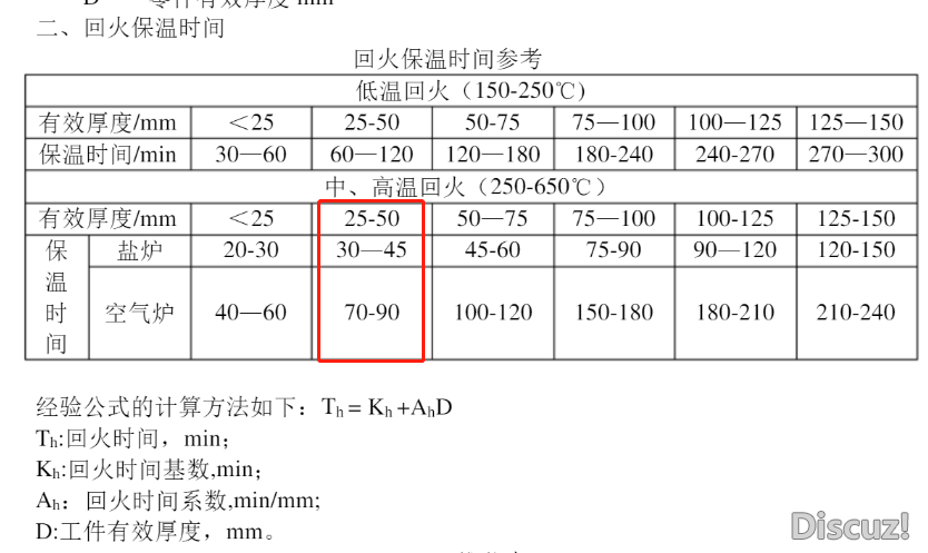

发表于 2022-11-1 08:26:24 | 显示全部楼层 |阅读模式
企业微信截图_20221101082451.png 网上查询的回火保温时间,想和大家聊聊这个保温时间是如何确定下来的,是根据硬度还是什么?

发表于 2022-11-8 08:55:28 | 显示全部楼层
回火也有一个组织转变吧,只要组织转变完成了,是不是可以认为保温时间够了。
 楼主| 发表于 2022-11-8 09:06:59 | 显示全部楼层
hongqk 发表于 2022-11-8 08:55
回火也有一个组织转变吧,只要组织转变完成了,是不是可以认为保温时间够了。 ...
组织转变体现出来的就是硬度变化,马氏体碳化物的析出,但是我们很难从组织上区分是否完全。举例:300℃回火和320℃回火,金相组织上我想没有人能看出任何区别,但是硬度却有变化。所以我说是不是硬度来反映回火。
 楼主| 发表于 2022-11-8 09:15:05 | 显示全部楼层
我正在研究一种快速回火工艺,想和大家讨论一下这个回火时间问题。其实我们之前有了解的,感应回火也是一种快速回火工艺,只是这种表面温度和心部温度差异比较大。

发表于 2022-11-11 08:06:43 | 显示全部楼层
其实反映的是加热的零件表面均温问题,加热方式,壁厚大小,决定了零件表面和炉温达到一致需要多长时间,从楼主的表格可以看出每增加一英寸壁厚,回火时间会延长60分钟,这比较符合我的习惯,这多出来的60分钟是为壁厚增加付出的代价。
发表于 2022-11-11 08:14:52 | 显示全部楼层
当一炉零件被放入回火炉内,开始随介质一起从室温升温,某一个时间点上控制热电偶显示的炉温到达设定值,而零件表面温度在此时并不会到达设定值,有个滞后时间,滞后时间长短和零件壁厚相关。
