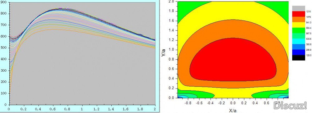

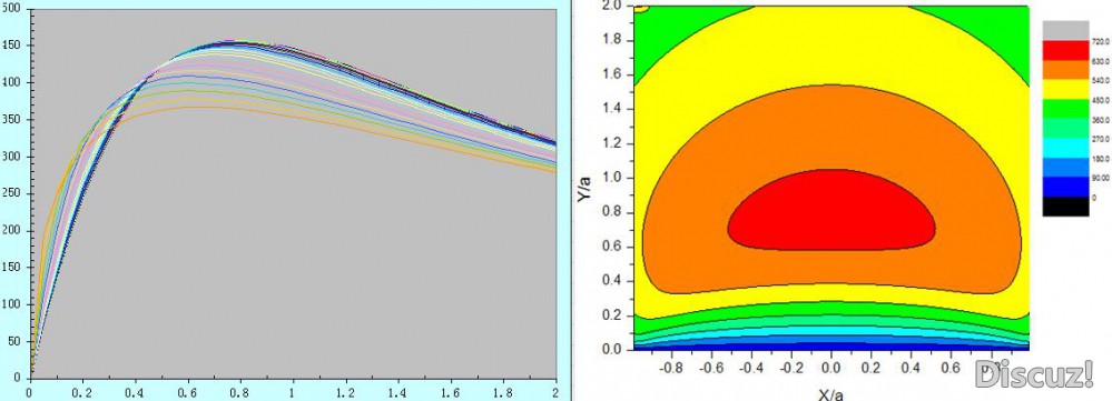

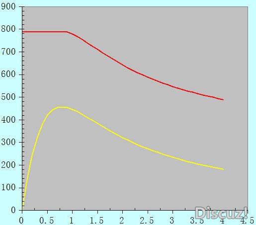

先把应力分布算出来,再考虑一定的安全系数,把抗拉强度分布算出,整个硬化区域也就出来了

按照实际服役条件所需达到的性能要求来设计淬硬层深度
 楼主| 发表于 2022-11-12 08:18:10 | 显示全部楼层
淬硬层应考虑应力分布,让有拉应力的过渡区避开危险区域。
 楼主| 发表于 2022-11-12 08:40:13 | 显示全部楼层
淬硬层深度应均匀变化,深度差不能悬殊,变形,开裂风险减少。
