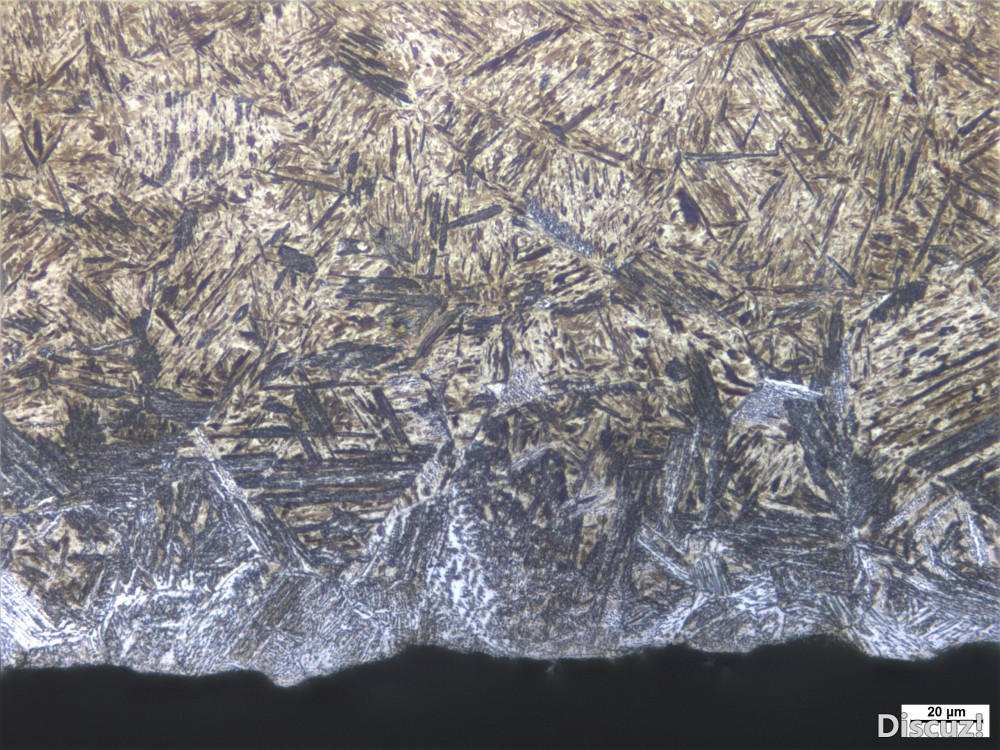

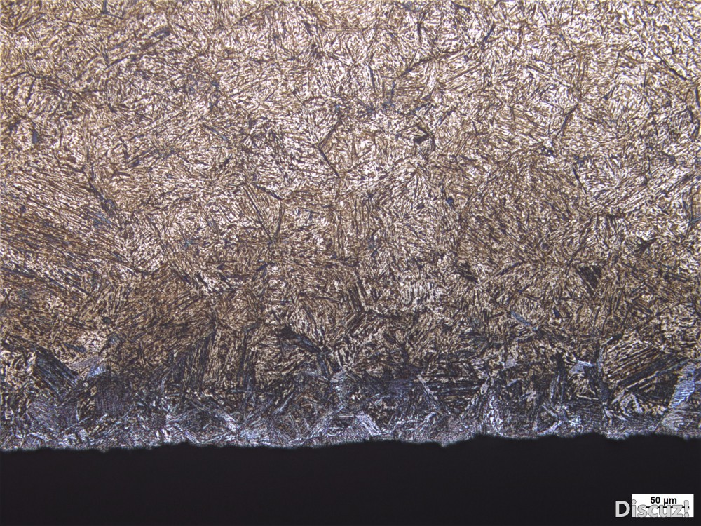

200x-脱碳.JPG 500x-1脱碳.JPG 材料55Cr3,加热980℃淬火。打表面硬度偏低,检测发现表面黑黑一层,应该是加热过程中脱碳,造成表面形成低碳板条马氏体。
 楼主| 发表于 2023-2-21 19:04:40 | 显示全部楼层
这款是比较奇特,直径35mm的。而其他25mm的并未出现这样的组织现象,如果是表面磨光基本不会脱碳,但是这个φ
35mm还出现这样的现象,让人想不通。
