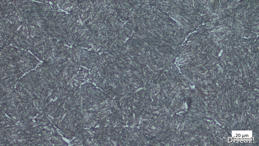

是魏氏组织么?
签到天数: 304 天
68
614
2766
2766
发表于 2023-3-30 08:56:01 | 显示全部楼层 |阅读模式

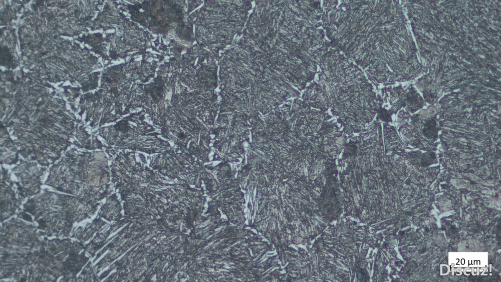

40Mn2 锻件,断后余热淬火,高温回火。
清淡 + 20 很给力!

补充:晶粒度看起来没有过分粗大的情况。

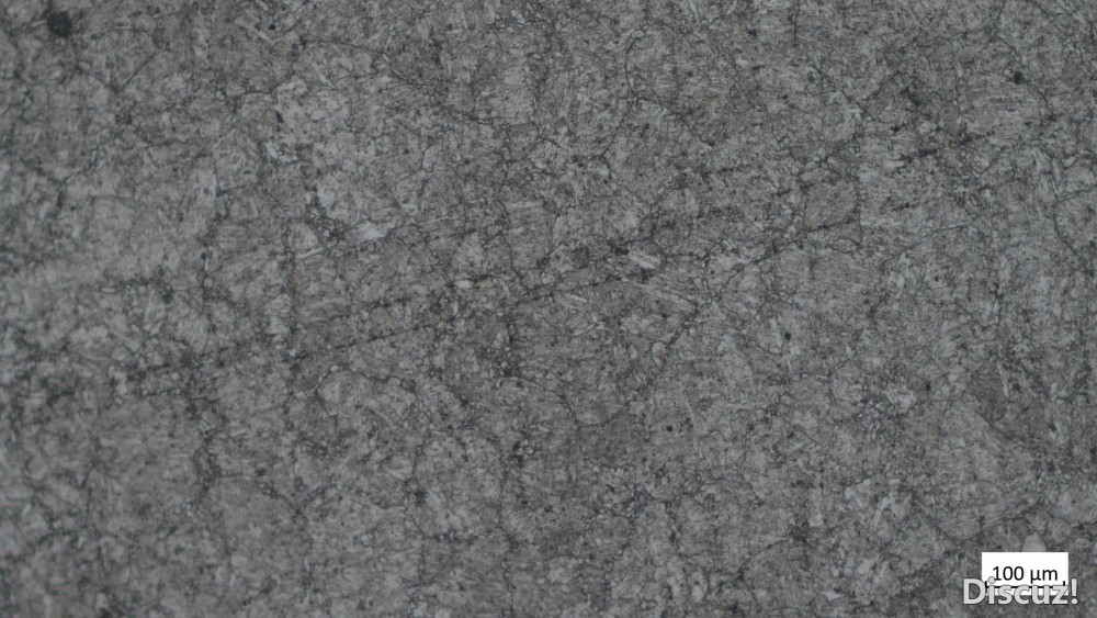

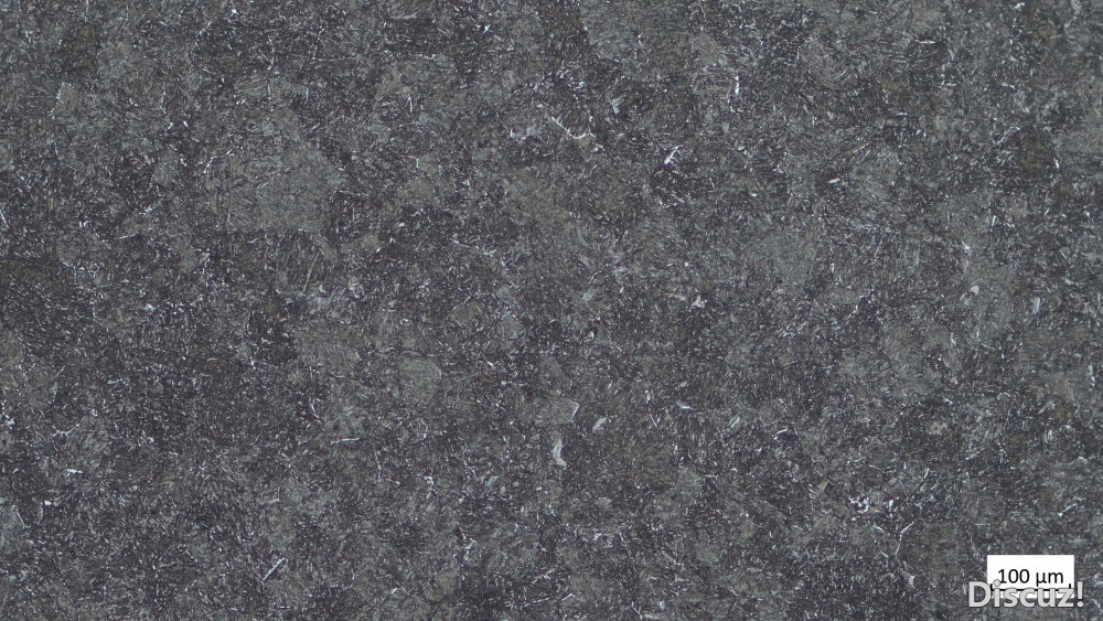

 楼主| 发表于 2023-3-30 08:57:57 | 显示全部楼层
晶粒度图片
发表于 2023-3-30 14:53:30 | 显示全部楼层
应该是的

发表于 2023-3-31 08:29:14 | 显示全部楼层
很漂亮的图
W无疑
发表于 2023-3-31 11:55:28 | 显示全部楼层
按定义不应该叫魏氏组织
发表于 2023-3-31 11:56:39 | 显示全部楼层
淬火温度低了,铁素体已经开始沿奥氏体晶界析出了,而且还出现了珠光体。

 楼主| 发表于 2023-4-4 15:09:59 | 显示全部楼层
清淡 发表于 2023-3-31 11:56
淬火温度低了,铁素体已经开始沿奥氏体晶界析出了,而且还出现了珠光体。 ...
我不确定是淬火温度低,或者预冷时间长造成的先共析组织还是 锻打加热温度高造成的魏氏组织。
发表于 2023-4-6 08:21:36 | 显示全部楼层
曾经最美 发表于 2023-4-4 15:09
我不确定是淬火温度低,或者预冷时间长造成的先共析组织还是 锻打加热温度高造成的魏氏组织。 ...
可以肯定的是淬火温度一定是低了,还有如果你锻造加热温度不高,淬火温度低也会析出类似组织的。

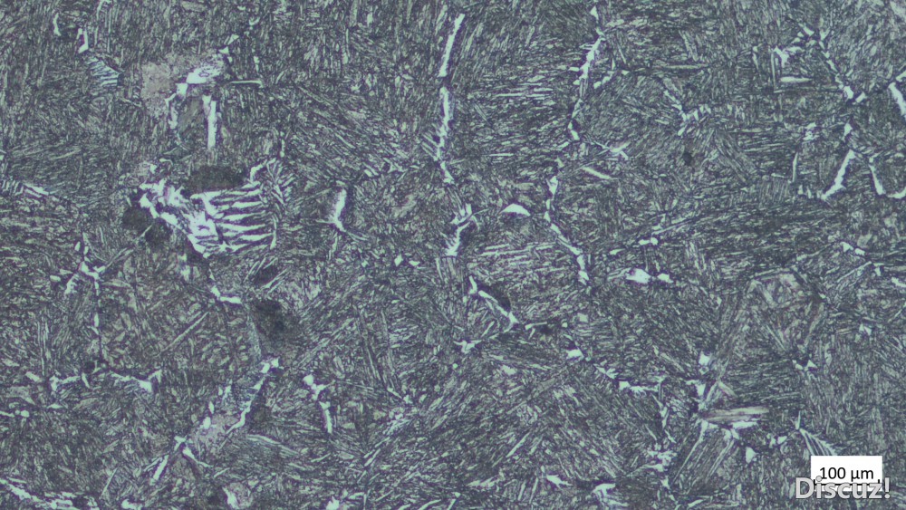

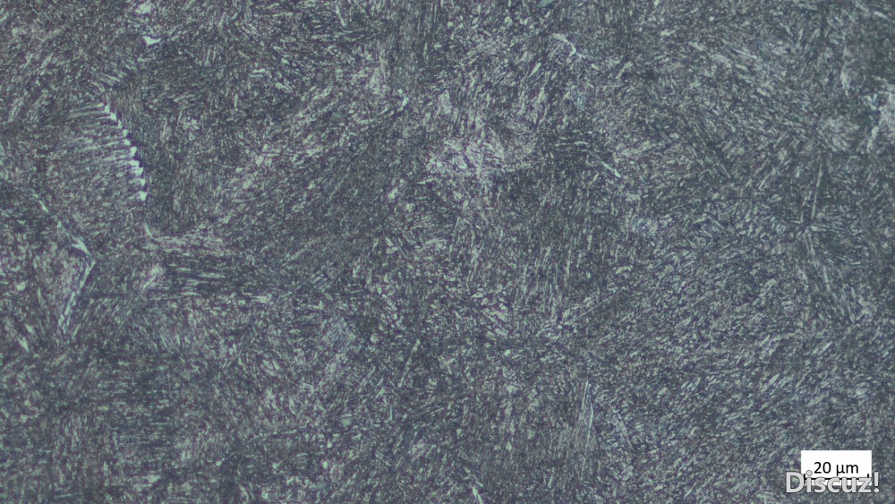

发表于 2023-8-26 14:51:33 | 显示全部楼层
倒数第2张图是贝氏体还是魏氏组织啊?

发表于 2023-8-28 11:50:36 | 显示全部楼层
33应该是的
