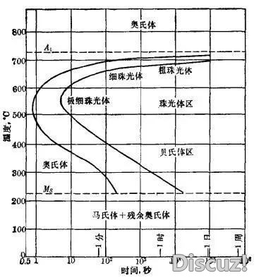

发表于 2023-9-8 20:07:38 | 显示全部楼层
骑驴者何人 发表于 2023-9-5 13:14
你们做的这个中温回火温度在多少?330?如果是轴承钢260可以?
未找到出处,偶然找到,供骑驴老兄参考,希望有用。
