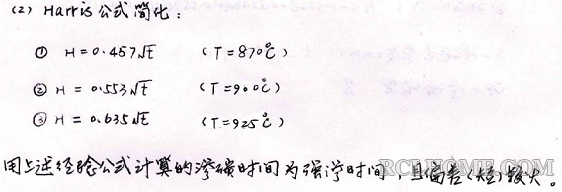

 楼主| 发表于 2013-11-3 13:28:53 | 显示全部楼层
我爱大自然 发表于 2013-11-3 11:59
适合,但是最好添加碳势对渗层的影响。其实渗层和时间的平方根成正比关系,是通过扩散理论推导而来,在理论 ...
            “其实渗层和时间的平方根成正比关系”,看看这个(见附件截图)
发表于 2013-11-4 07:34:12 | 显示全部楼层
有的时候,就算工式是对的,但具体到某一台设备时,受设备状态的影响,也会有不同的表现。
现场的工艺人员需要摸清楚自己设备的性能。
标准化生产的设备产商在这一块多做探索,可以降低新入门企业的难度。
