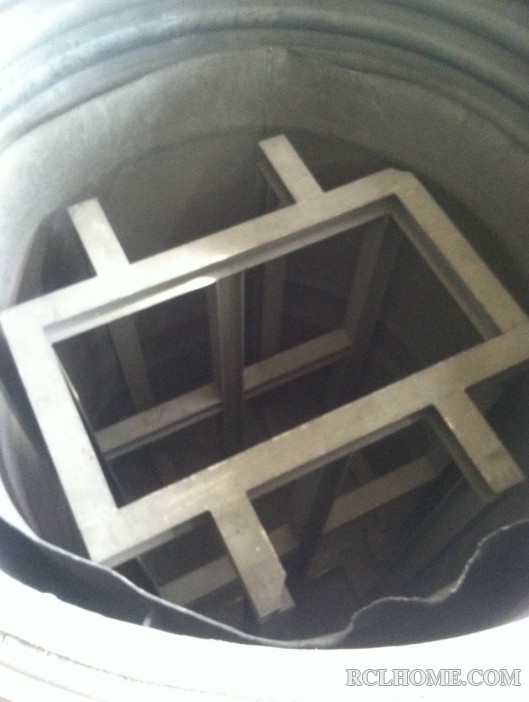

发表于 2013-11-4 20:58:46 | 显示全部楼层
发表于 2013-11-5 09:22:47 | 显示全部楼层
        龚Sir这是个料架吗?
发表于 2013-11-5 17:41:20 | 显示全部楼层
孤鸿踏雪 发表于 2013-11-5 09:22
龚Sir这是个料架吗?
是个料架,主要做吊挂零件用的。减少零件的弯曲变形。
发表于 2013-11-6 08:40:46 | 显示全部楼层
我这里的氮化工装多是这种http://www.rclhome.net/forum.php ... =2818&fromuid=8
发表于 2013-11-6 17:57:57 | 显示全部楼层
孤鸿踏雪 发表于 2013-11-6 08:40
我这里的氮化工装多是这种http://www.rclhome.net/forum.php?mod=viewthread&tid=2818&fromuid=8的 ...
这样的工装我们也有的。
