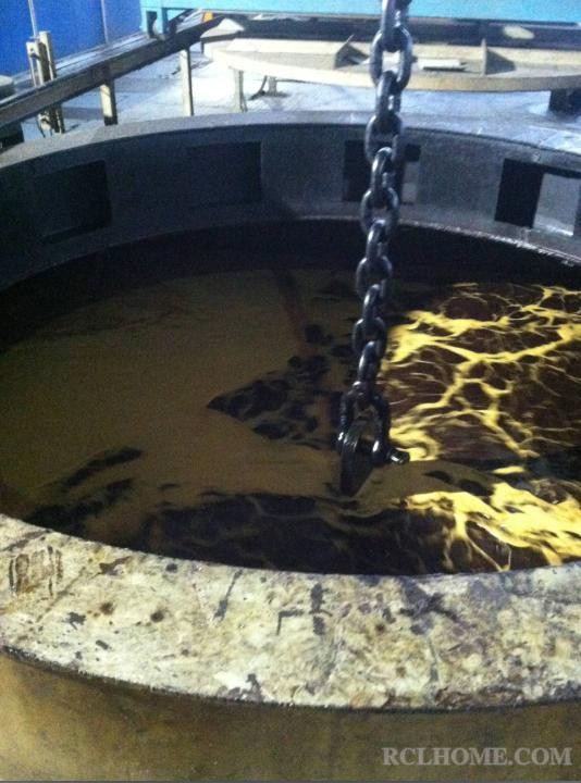

 楼主| 发表于 2013-11-3 20:05:01 | 显示全部楼层
发表于 2013-11-3 20:10:23 | 显示全部楼层
骑驴者何人 发表于 2013-11-3 20:05
是的  油帘全开的话会有很多泡沫
没遇到过吗?
这个泡沫显然和你说的油帘全开的原因不一样。不过表象类似。

发表于 2013-11-3 20:19:33 | 显示全部楼层
骑驴者何人 发表于 2013-11-3 20:14
是的 你这也有很多泡沫
有泡沫说明有气体 这气体是哪来的呢?
油品问题? ...
我这个泡沫图片说明油品里混入的水分比较多。具体油品检测报告要到星期一才能拿到。
不过含水率肯定高了。

发表于 2013-11-3 20:24:33 | 显示全部楼层
骑驴者何人 发表于 2013-11-3 20:20
那怎么解决油烟问题?油帘不就是压制淬火产生的油烟的么?
网带炉我不清楚,我那张照片的淬火油槽(井式炉用)上面有一排方形口类似于脱排油烟系统(包括导风通道),增加一台抽风机可以起到脱排油烟的作用。

发表于 2013-11-4 09:14:46 | 显示全部楼层
骑驴者何人 发表于 2013-11-3 20:27
嗯 你的是露天淬火  油烟肯定很大  要注意防火,有个大的抽油烟系统是很必要的 ...
瞎猜一下:
从驴主的介绍情况看:个人认为,油中不但含水,而且形成了一定量的油的乳化液。估计是乳化液在作怪。

发表于 2013-11-5 08:47:01 | 显示全部楼层
骑驴者何人 发表于 2013-11-4 22:39
吉兄意思是乳化液混入油里面了?这个前道工序没用到乳化液啊
油中有水,会发生油与水的乳化现象。这就是乳化液。
 楼主| 发表于 2013-11-5 21:00:34 | 显示全部楼层
发表于 2013-11-5 21:07:18 | 显示全部楼层
乳化液中的水是否容易从乳化液中分离出来?

发表于 2013-11-6 09:04:27 | 显示全部楼层
可以分离出来,重要的是分离。

油中可能带有水分,油位尽可能高,气氛给的太多,漏气
