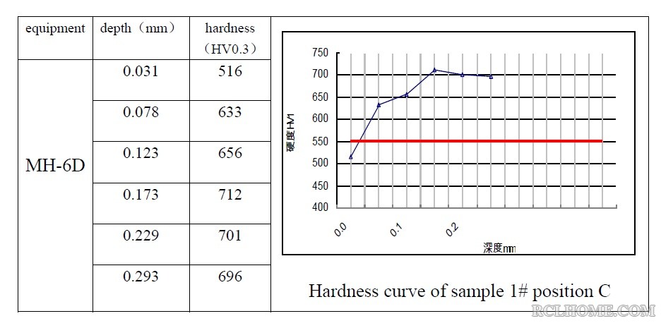

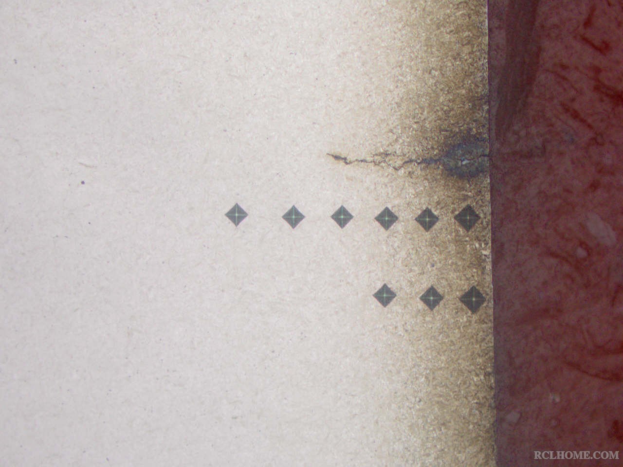

吉祥如意 发表于 2013-11-4 15:23
不知铁匠对专家的意见怎么看?
专家的意见是对的,当表面不出现烧伤痕迹的时候,是不能认为磨加工过热的。
不过什么是烧伤痕迹是要定义清楚的,铁匠以为,过回火就是烧伤痕迹了,可以用金相看表面有没有高温回火组织,也可以用显微硬度法测表层的硬度梯度,来确认是否存在烧伤。下面图片就是一个例子:
其硬度梯度是这样的:
 楼主| 发表于 2013-11-4 16:08:50 | 显示全部楼层
不过什么是烧伤痕迹是要定义 ...
那么,再问一下:如果工件出现了磨削裂纹,经金相检验未发现烧伤现象,如何确认是磨削裂纹还是热处理不当造成的裂纹呢?
发表于 2013-11-4 16:14:10 | 显示全部楼层
吉祥如意 发表于 2013-11-4 16:08
那么,再问一下:如果工件出现了磨削裂纹,经金相检验未发现烧伤现象,如何确认是磨削裂纹还是热处理不当 ...
如果表面不出现烧伤痕迹,也没有最表层显微硬度低头现象,只能认为磨削没有过热。
出现过热,用合适的腐蚀方法是一定可以在显微镜下看到的。

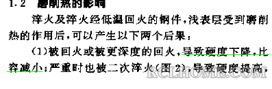

发表于 2013-11-5 09:14:26 | 显示全部楼层
沧海一声笑 发表于 2013-11-4 18:46
这个也是涉及磨削裂纹的资料
版主  画线处“比容”我不懂, 我查了下“比容”的意思是单位质量的物质所占有的容积称为比容。 磨削烧伤使工件“回火”浅表层的比容减小和体积收缩。这个比容减小和体积收缩是不一个意思,或者是比容减小导致体积收缩。。。版主给讲解下,还有比容是指回火组织还是有所特指?

发表于 2013-11-5 11:40:44 | 显示全部楼层
稻草人 发表于 2013-11-5 09:14
版主  画线处“比容”我不懂, 我查了下“比容”的意思是单位质量的物质所占有的容积称为比容。 磨削烧伤 ...
这个是我下载的资料,不是出自俺的手!
