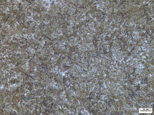

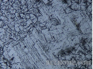

42crmo材料,860淬火后心部金相,大家看看白色区域是什么组织?

发表于 2013-11-5 10:42:07 | 显示全部楼层
瞎猜,不同位相的马氏体
发表于 2013-11-5 10:47:26 | 显示全部楼层
wangtao 发表于 2013-11-5 10:42
瞎猜,不同位相的马氏体
还有一种可能是:制样假象!
发表于 2013-11-5 10:53:08 | 显示全部楼层
这个需要重新制样。

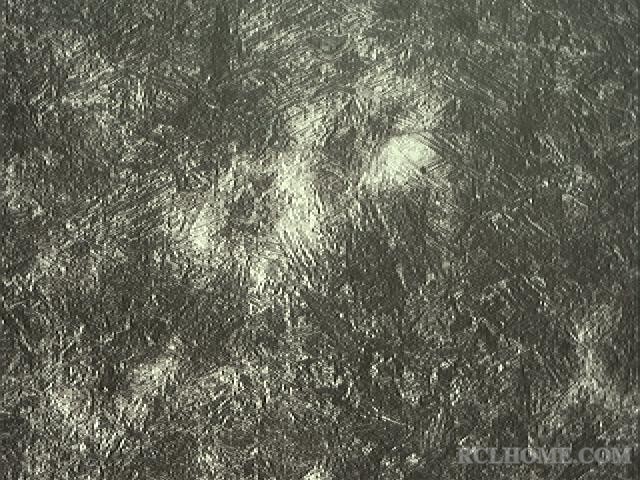

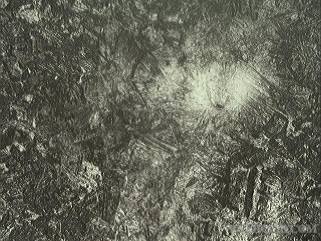

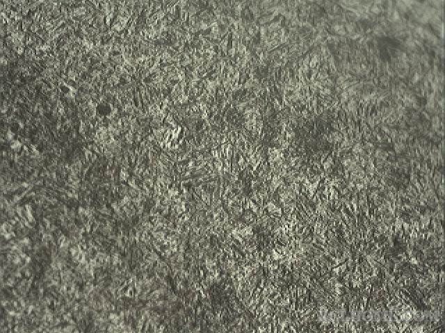

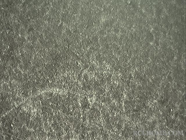

 楼主| 发表于 2013-11-5 10:55:01 | 显示全部楼层

 楼主| 发表于 2013-11-5 10:56:43 | 显示全部楼层
Wangqinghua196 发表于 2013-11-5 10:47
还有一种可能是:制样假象!
做了2次都是这样,所以上传让大家看看,是什么原因?大家有没有遇到过!
发表于 2013-11-5 10:58:31 | 显示全部楼层
随风飘飘 发表于 2013-11-5 10:56
做了2次都是这样,所以上传让大家看看,是什么原因?大家有没有遇到过! ...
使用砂轮打磨后,再做。

发表于 2013-11-5 13:02:33 | 显示全部楼层
化学成分偏析区
发表于 2013-11-5 13:11:10 | 显示全部楼层

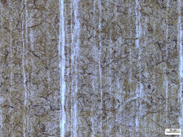

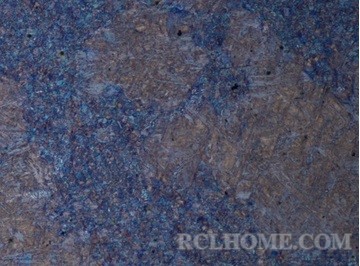

看起来是大晶粒。
给个类似的图片做比较:
以上是硝酸酒精腐蚀的结果,下图是苦味酸腐蚀做的晶粒度:

发表于 2013-11-5 13:35:16 | 显示全部楼层
aaron01 发表于 2013-11-5 13:11
看起来是大晶粒。
给个类似的图片做比较:
版主你这不是混晶吗。跟那个一样吗
发表于 2013-11-5 13:49:38 | 显示全部楼层
制样还是有些问题的。

发表于 2013-11-5 14:05:18 | 显示全部楼层
随风飘飘 发表于 2013-11-5 13:34
您这第二张图片的晶粒特别明显!再看看!100x的图片
我同意9楼的意见,这个异常区域可能是化学成分偏析引起的混晶现象,建议用苦味酸腐蚀,看晶粒度的方法来评价一下。

发表于 2013-11-5 14:22:58 | 显示全部楼层
把这个样件回火后在制样看一下。
发表于 2013-11-5 14:29:04 | 显示全部楼层
aaron01 发表于 2013-11-5 14:05
我同意9楼的意见,这个异常区域可能是化学成分偏析引起的混晶现象,建议用苦味酸腐蚀,看晶粒度的方法来 ...
应该是合金元素在此浓度偏高引起。但未必混晶。我怀疑晶粒度看不出来呢。
不知是否有彩色金相的方法来辨别。
发表于 2013-11-5 14:34:13 | 显示全部楼层
不知是否有彩色金相的方法来辨 ...
偏析可能会有,晶粒度可以做。但未必混晶。
发表于 2013-11-5 14:35:40 | 显示全部楼层

 楼主| 发表于 2013-11-5 14:47:37 | 显示全部楼层
搬运工 发表于 2013-11-5 13:49
制样还是有些问题的。
看看这个:
高工这个淬火组织很清晰,连晶粒都看出来了!
如果是普通显微镜的话,我这纸样肯定存在问题,高工看我这纸样出在哪里?感觉制样没有问题!

发表于 2013-11-5 14:51:48 | 显示全部楼层
如果是普通显微镜的话,我这纸样肯定存在问题,高工看我这 ...
你的样件是用切割机切的吗?

发表于 2013-11-5 14:53:19 | 显示全部楼层
可以用低倍的方法论证一下是否存在偏析。

发表于 2013-11-5 16:27:08 | 显示全部楼层
随风飘飘 发表于 2013-11-5 15:48
使用线切割取样,后用砂轮磨一下表面,再用金相砂纸磨再抛光,后腐蚀! ...
我认为前面一张图片是假象。

发表于 2013-11-5 16:38:23 | 显示全部楼层
随风飘飘 发表于 2013-11-5 16:34
个人理解:
      金相腐蚀处理后,发现问题如果再重新用砂轮磨制,也存在误区;我的做法第一次如果发现 ...
你的前面图片是线切割残留层组织。

发表于 2013-11-5 17:46:04 | 显示全部楼层
成份偏析的可能是有的。我曾经的帖子就出现这个情况,LZ是不是从中间切开,把纵截面的金相做出来看看就清楚了。
发表于 2013-11-5 17:48:30 | 显示全部楼层
随风飘飘 发表于 2013-11-5 16:43
这个到是第一听说,可我已经把线切割的层面磨去了,要是有这个问题,那对线切割后的试样表面,可要定量了 ...
我是看法,不一定正确。仅供参考。
发表于 2013-11-5 17:52:08 | 显示全部楼层
横截面的 200x~1.jpg 纵截面的 200x~2.jpg 大家看这个心部组织,横截面和纵截面是对应的。我说这个为成份偏析。LZ做一个纵截面,看看是否对应。http://www.rclhome.net/forum.php ... tid=7584&extra=我这个帖子没贴出横截面,如果贴出来就很像了。
发表于 2013-11-6 06:33:22 | 显示全部楼层
清淡 发表于 2013-11-5 17:52
横截面的纵截面的大家看这个心部组织,横截面和纵截面是对应的。我说这个为成份偏析。LZ做一个纵截面,看看 ...
楼主的还是和你的不一样,如果向你的这样偏析,其入楼主的那么大,热处理时开裂的可能性那是十分大的。会看到开裂件。
签到天数: 22 天
799
2453
2453
发表于 2013-11-6 18:45:19 | 显示全部楼层
个人猜测
图片8和10是靠心部的组织
图片12,13,15为近表面组织,这个直径太大啦
