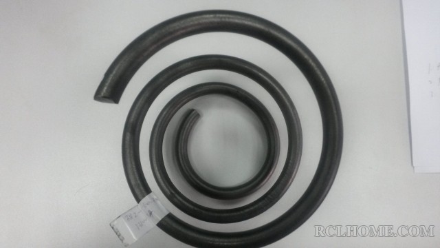

20131105_165758~1.jpg 大家觉得我这弹簧卷出来后,内圈和外圈分别受拉应力还是压应力?一直不太理解,希望有高手讲解一下。
发表于 2013-11-5 20:43:12 | 显示全部楼层
受 的是压应力
 楼主| 发表于 2013-11-5 20:56:48 | 显示全部楼层
高工说的是外圈还是内圈?
发表于 2013-11-5 21:04:07 | 显示全部楼层
弹簧绕制完后,内壁受压,所以会有恢复原来形状的趋势。
外壁是受拉的。

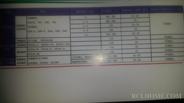

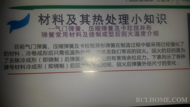

20131105_110154~1.jpg 20131105_110222~1.jpg 高工请看,这是我公司内部期刊。其实我想的和高工一样,所以发上来问问。
发表于 2013-11-5 21:19:13 | 显示全部楼层
我得再琢磨琢磨
 楼主| 发表于 2013-11-5 21:26:06 | 显示全部楼层
其实当初我应该贴出这个的,但是我想看看有没有和我看法一样的,结果、、。呵呵!
