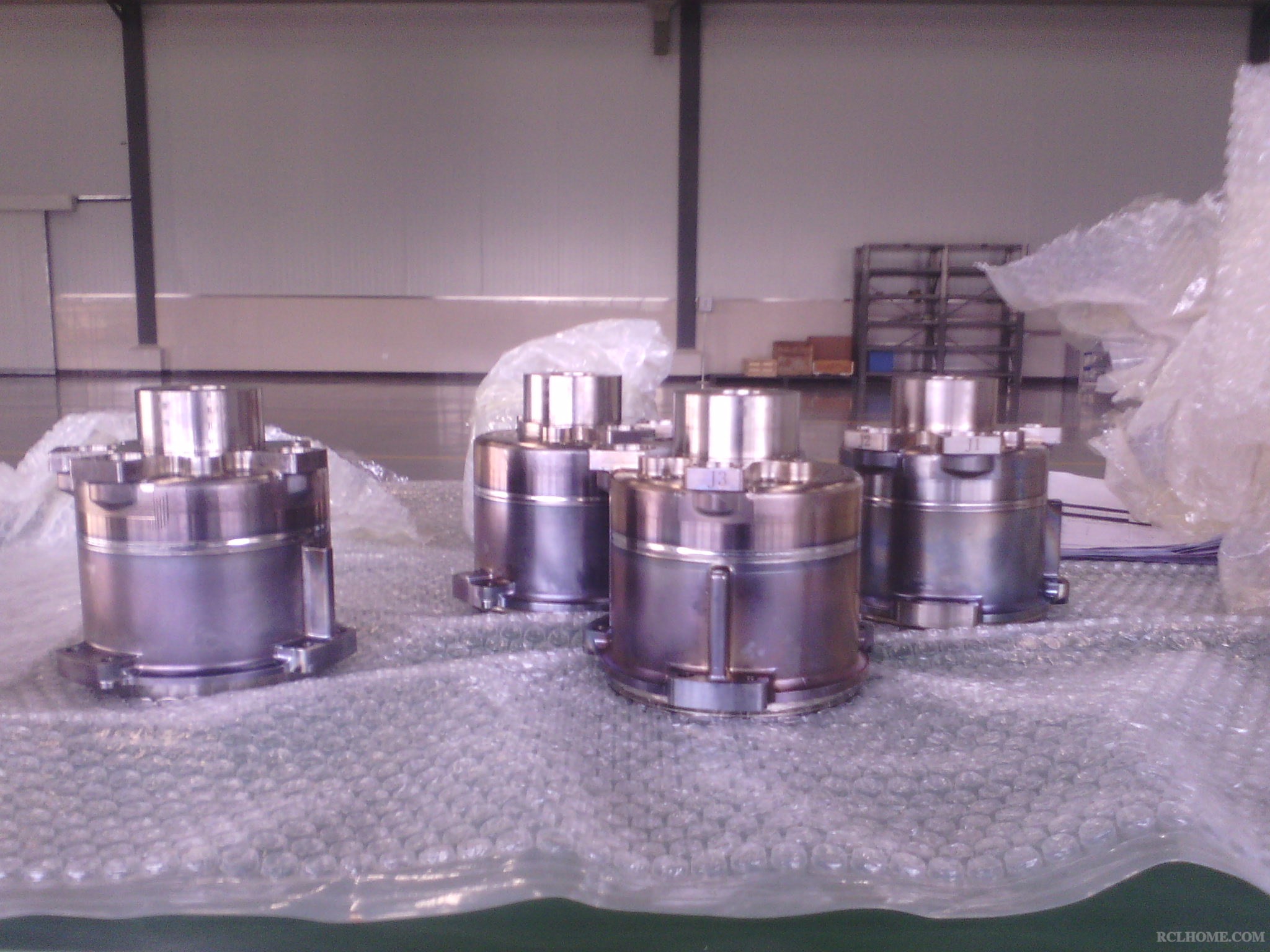

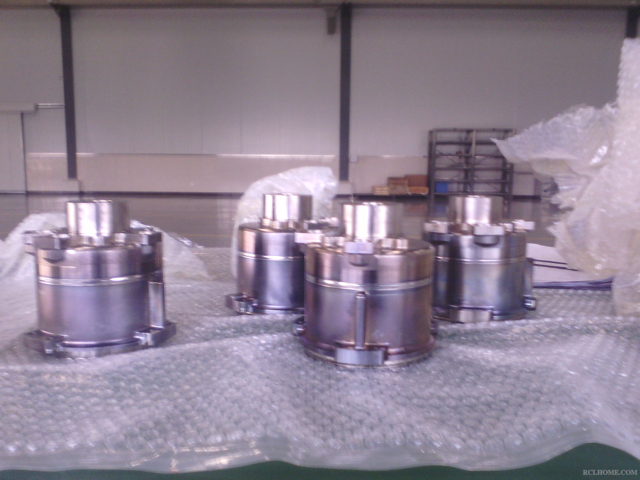

钛合金焊接后真空炉去应力退火颜色有点发蓝是否正常?若不正常是什么原因造成的呢?有什么办法可以解决这一问题?

多少温度做的去应力?
发表于 2013-11-6 06:27:53 | 显示全部楼层
表面的颜色不属于严重的,在退火温度<540℃下,是正常的。
在空气炉中,>540℃是颜色比这个还要深。
色泽不要紧,只是牵涉到是大于还是<540℃的上下温度问题。

退火温度为610度保温4小时。

中真空处理后,我们的也是蓝色。

钛合金本身极易氧化,如果是采用真空回火的话,2级泵是无法保证的,因为极限也就几个pa,如果带扩散泵的金属屏炉子颜色会好很多,还有可以适当采用屏蔽措施来防止氧化;

我是用的高真空做的,但出来的颜色很不好。
发表于 2013-11-7 23:47:54 | 显示全部楼层
如果是用高真空做的,说明您的产品在加热和保温阶段是没问题的,问题可能发生在冷却阶段,如冷却气氛、充气管道漏气等。

我们做的出来是金黄色的

金黄色还是比较理想的,发蓝则表示氧化严重,很可能表面污染(表面α相偏聚)比较严重。真空热处理,即使真空度在10-3,也很难做到无表面污染,特别是两相钛合金
