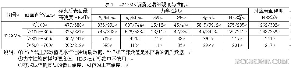

42CrMo调质后硬度HB217-255的机械性能数据是多少?我手里没有手册什么的,请大家帮忙告诉我一下,谢谢

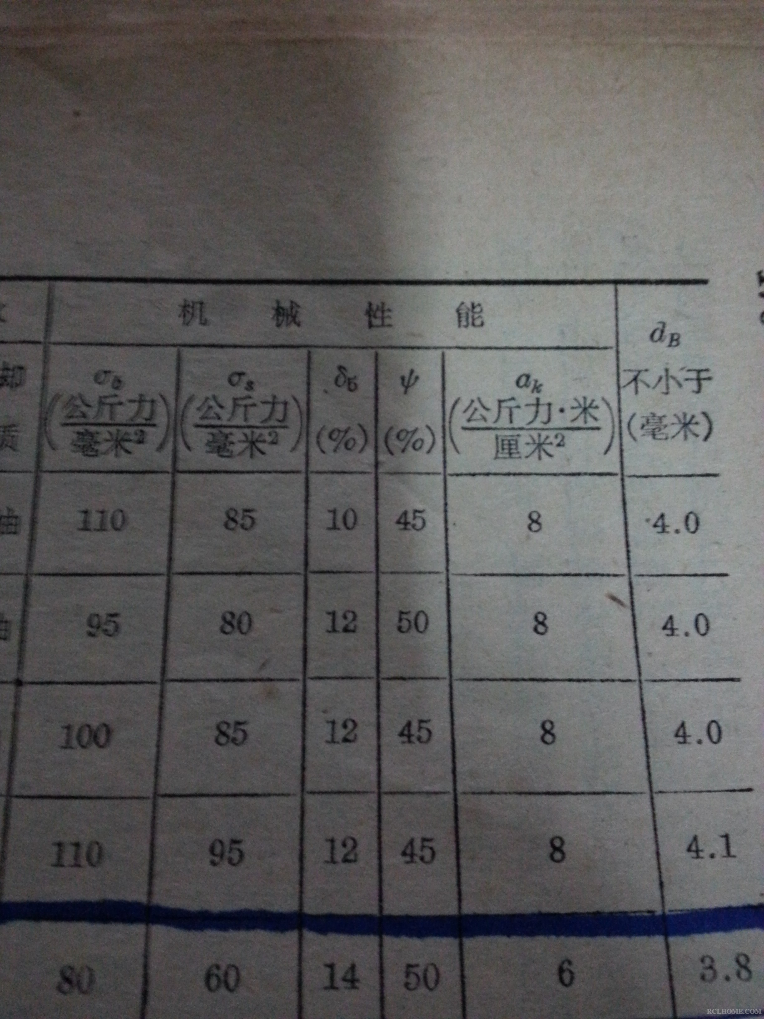

发表于 2013-11-6 20:40:57 | 显示全部楼层
书上摘录的看看,参考下!

发表于 2013-11-7 11:24:18 | 显示全部楼层
根据硬度查表:抗拉强度为737到857MPa
仅供参考,实际只是大概范围无严格对应关系

发表于 2013-11-7 15:53:47 | 显示全部楼层
这资料从哪本书上找到的,前辈能告诉我么
发表于 2013-11-7 16:07:57 | 显示全部楼层
mamstein 发表于 2013-11-7 15:53
这资料从哪本书上找到的,前辈能告诉我么
这是一个标准上的数据,我要找找了,此表是我以前写作中的资料摘录。

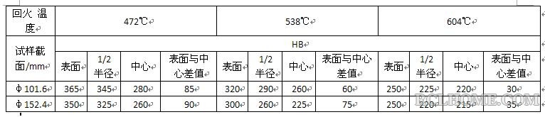

发表于 2014-12-7 16:01:16 | 显示全部楼层
坛友松涛阵阵根据楼主的问题,作出以下回复:
1、42CrMo钢制大型工件因淬透性的影响,工件的表面硬度与取样部位的硬度值是不相同的,一般情况下表现为表面高,内部低。
2、42CrMo钢在正火状态下,工件直径与表面硬度的关系(正火温度为870℃):
     工件直径(mm):   φ12     φ25   φ50   φ100
     表面硬度(HB) :  302     302   285   241
3、42CrMo钢在调质状态下截面上的硬度分布为:
4、42CrMo钢的力学性能与热处理状态有关,在调质状态下,与高温回火温度有直接关系,回火温度越高,则钢的强度、硬度越低,而塑性、韧性越高。除此之外,钢的化学成分及冶炼纯度也有很大影响。例如,42CrMo钢的含碳量为0.38%-0.45%,若工件用钢的实际含碳量为0.45%上限值时,经调质处理后钢的力学性能比实际含碳量低的钢(0.38%)的强度硬度偏高,塑性韧性偏低。还应指出,工件取样部位的有效截面尺寸,试样取样的截取部位,试样的取样方向,试样的规格型式等条件都对工件所测力学性能数值有较大影响。所以,在工件订货技术条件中必须要明确的。
5、在42CrMo钢锻件实际调质处理时,大致有如下的关系式:
      当Rm=800~900MPa时,Rm/HB≈3.2416;
      当Rm=900~1000MPa时,Rm/HB≈3.2081;
       当Rm=1000~1100MPa时  Rm/HB≈3.2600
6、42CrMo钢工件实际调质后的力学性能
    工件尺寸    试样方向   Rm/MPa     Re/MPa       A/%    Z/%      Akv/(20℃)       HB
   100×100×L   纵向       1095            960           16       52.5        /                   337
                                        790             610           23.5    61.5   38;42;51           235
                         切向        760             589           24       65           /                   235;241
                                       795              637           23       64           /                     248
