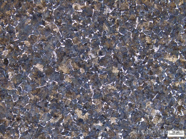

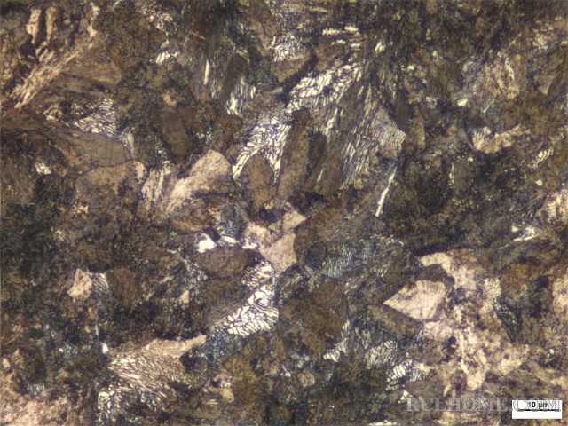

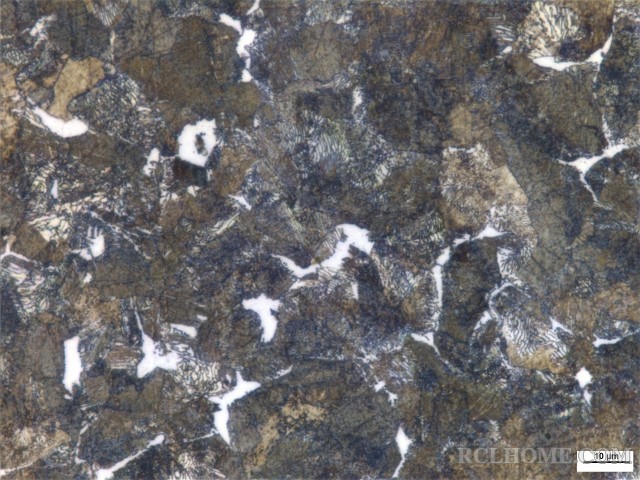

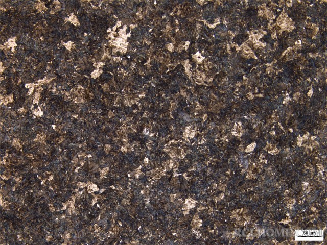

经常对原材料进行检测,发现有两种原材料,都是以热轧态交货。一个是60Si2Mn,一个是55Cr3,他们的金相组织如下。下面是60Si2Mn热轧金相 200x-1.jpg 1000x.jpg 下面是55Cr3 200-1.jpg 1000-1.jpg 我的问题是,为什么60Si2Mn会出现网状的铁素体,而55Cr3几乎全是珠光体,60Si2Mn含碳量比55Cr3 还高,这只能说受合金元素的影响。这个问题曾经问过严工,当时我说55Cr3是因为Cr使共析点S点左移,而严工给我说是因为伪共析。为验证严工的说法,我用60Si2Mn55Cr3做成很多小试样,本来打算同时加热到相同温度,以同样冷却速度冷却,看他们是否有铁素体析出,以此验证伪共析的说法,但是即使达到我的猜想,也没法验证严工的伪共析是错的,因为最近看了奥氏体形成与珠光体转变,突然在想,合金元素使S点左移,实际上亚共析钢S点左移后的珠光体组织就是伪共析组织,这和严工说的伪共析其实是同一个机理。我觉得合金元素稳定了奥氏体,使过冷奥氏体分解缓慢,由于温度在下降,当达到奥氏体分解的时候,温度已经降到了ES延长线以下,发生了伪共析转变。但是现在想想,似乎把这个过程说成伪共析是最恰当的。如果说真是使S点左移,那么我们不管采用多慢的冷却速度,始终不会有铁素体析出,而根据合金元素的影响看,给予该材料充分的时间,是可能析出铁素体的(关于这一点“使S点左移”大家怎么理解的?)。

 楼主| 发表于 2013-11-6 20:22:51 | 显示全部楼层
aaron01 发表于 2013-11-6 20:18
最近在研究升温速度对Ac3点的影响问题,同样作为与铁碳相图这样平衡加热条件有差异的情况,铁匠觉得你这个 ...
现在我觉的所说的S点左移动是否不妥,如果给于亚共析合金钢足够的时间,还是可以析出铁素体啊。

发表于 2013-11-6 20:27:11 | 显示全部楼层
楼主图片中的组织属于正常组织。
