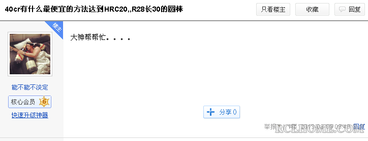

呵呵,这个容易做。
奥氏体化后控制冷却。
发表于 2013-11-6 21:17:07 | 显示全部楼层
搬运工 发表于 2013-11-6 21:15
呵呵,这个容易做。
奥氏体化后控制冷却。
调质当然也可以,具体要看目的了!

是便宜,但是便宜没好货!!
发表于 2013-11-6 21:19:44 | 显示全部楼层
沧海一声笑 发表于 2013-11-6 21:18
是便宜,但是便宜没好货!!
未必便宜的,退火占用时间太长了啊!
调质没准便宜点,呵呵。
 楼主| 发表于 2013-11-6 21:21:40 | 显示全部楼层
aaron01 发表于 2013-11-6 21:19
未必便宜的,退火占用时间太长了啊!
调质没准便宜点,呵呵。
最好不用处理就能够达到这个硬度的就省事了!!
发表于 2013-11-6 21:23:15 | 显示全部楼层
这个嘛,或许有退火棒料买的哦。
最佳选择!

最便宜的当然是直接进20HRC的货了

加热到750~770 工件到温,下水 掌握工件在200~250度出水  差不多可以  不行可稍调整一下
孤鸿踏雪 + 10 立此存照
发表于 2013-11-7 08:39:54 | 显示全部楼层
苏治光 发表于 2013-11-7 06:00
加热到750~770 工件到温,下水 掌握工件在200~250度出水  差不多可以  不行可稍调整一下 ...
         采用不完全淬火可以满足楼主的要求,连回火也省掉了,但这个温度可能需要试验摸索

        有什么问题?这就是司空见惯的只要硬度,不要组织,只求成本,不求质量的假调质要求

发表于 2013-11-7 10:28:56 | 显示全部楼层
亚温淬火,加热温度低还不回火
