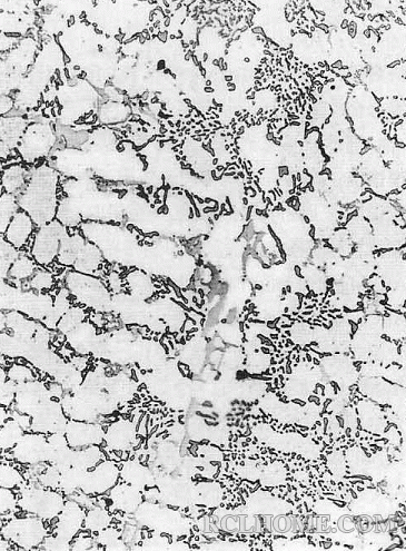

ZL109 (ZAISi12Cu1Mg1Ni1)组织
签到天数: 48 天
17
2529
2529
发表于 2013-1-7 13:39:16 | 显示全部楼层 |阅读模式
热处理:500℃±5℃×4h 水冷  185℃±5℃×10h 空冷
浸蚀剂:氢氟酸水溶液  放大倍数:400×
组织说明:α + 共晶Si + 析出相

发表于 2013-1-22 14:13:08 | 显示全部楼层
不错,该材料以前应用于发动机活塞,属活塞专用铝,还有一个108,但是由于基本技术的崛起,我觉得逐渐被AC8A等代替的趋势!同属共晶铝活塞范畴。

 楼主| 发表于 2013-1-22 15:48:33 | 显示全部楼层
铝合金处理得好,不仅强度高,而且质轻耐磨耐蚀,有好多优点。对吧村长。

 楼主| 发表于 2013-1-25 08:19:17 | 显示全部楼层
找一找原因:1、铸造熔炼  2、热处理  组织对比之后也许能发现究竟是哪个环节的问题。
老外不知道我们仿造,照片都不许拍,我们悄悄测绘的,没法做材质检验。  发表于 2013-1-25 10:44
