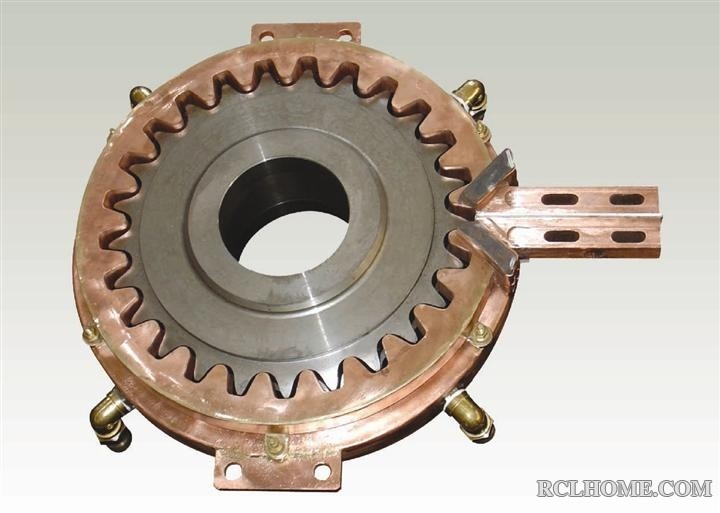

发表于 2013-11-9 15:53:19 | 显示全部楼层
喜欢上岸的鱼 发表于 2013-11-9 11:25
我们都是自己做的,虽然没有买的感应器漂亮,但已经用于生产很多年了。
       只要好用即可,好看不中用的只能当个花瓶摆在那里。说的就是这个链轮感应器
龟山淬火 + 20
发表于 2013-11-9 15:55:11 | 显示全部楼层
孤鸿踏雪 发表于 2013-11-9 15:53
只要好用即可,好看不中用的只能当个花瓶摆在那里。说的就是这个链轮感应器 ...
自己制作的,已经很有水平了。

发表于 2013-11-9 16:08:46 | 显示全部楼层
吉祥如意 发表于 2013-11-9 15:55
自己制作的,已经很有水平了。
       这个不是老孤做的,老孤绝没有这个手艺!这是龟山版主传上来的,老孤收藏起来做个艺术品用于观赏
发表于 2013-11-9 16:11:55 | 显示全部楼层
孤鸿踏雪 发表于 2013-11-9 16:08
这个不是老孤做的,老孤绝没有这个手艺!这是龟山版主传上来的,老孤收藏起来做个艺术品用于观赏 ...
龟山老乡还有个最绝的没上传。

发表于 2013-11-9 17:36:10 | 显示全部楼层
这个感应器真好看,不敢通电吧,要是我用,我是害怕

发表于 2014-3-13 19:06:06 | 显示全部楼层
喷液圈在这位置上,设计不好的话能当屏蔽环了
 楼主| 发表于 2014-3-13 20:58:55 | 显示全部楼层
喷液圈就是感应器了。
发表于 2014-3-14 08:58:08 | 显示全部楼层
龟山淬火 发表于 2014-3-13 20:58
喷液圈就是感应器了。
         那就是自喷是感应器了

发表于 2014-3-14 09:23:43 | 显示全部楼层
我见过的感应器都是线圈类的,没见过这样的
发表于 2014-3-14 09:48:54 | 显示全部楼层
       你对“圈”的理解,受到了惯性思维的束缚。圈可以是圆的,也可以是方的,还可以是不规则的奇形怪状。
       在感应热处理中,有很多异形件,其感应器就不是传统意义上的圆圈了
龟山淬火 + 20

发表于 2014-3-14 11:07:21 | 显示全部楼层
孤鸿踏雪 发表于 2014-3-14 09:48
你对“圈”的理解,受到了惯性思维的束缚。圈可以是圆的,也可以是方的,还可以使是不规则的奇形 ...
谢谢提点
