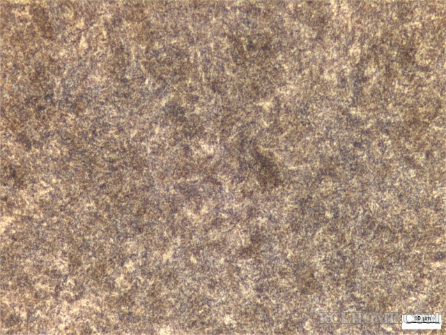

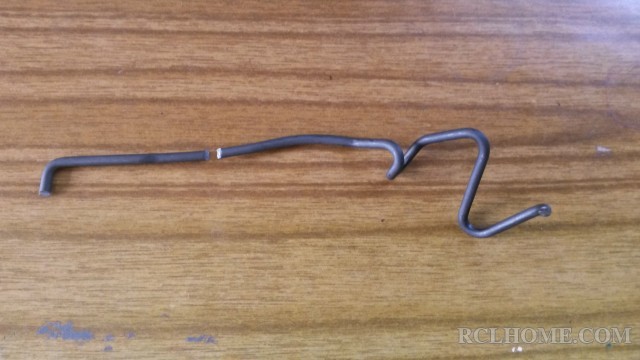

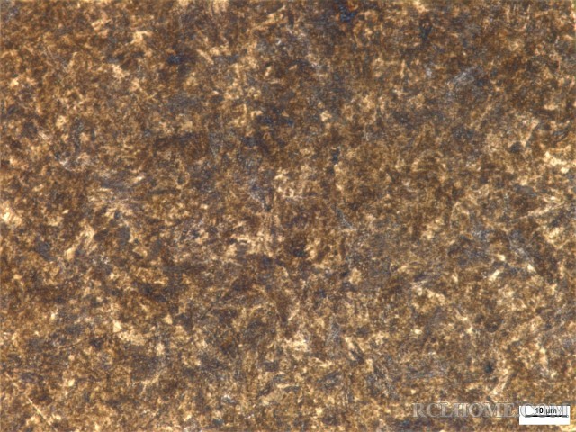

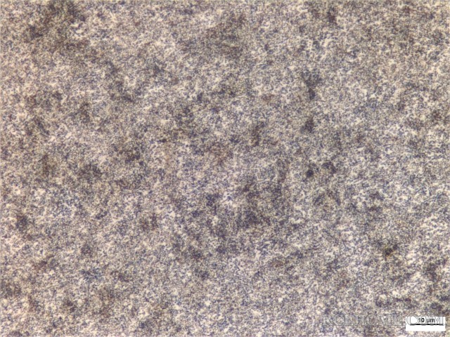

最近一批异形件出问题,发现材料有的偏软。一个件上出现软硬不同的地方,工件长大概只有10多cm,线径3.5的,材料是SWP-B ,我找了一下牌号,还没找到具体成份。 20131107_115501(0).jpg 我在头、中、尾取了样。头部HV270左右;中HV240左右;尾部HV370左右。以下依次是头、中、尾的金相 1000-1~1.jpg 1000-2.jpg 1000.jpg ,因为有油淬火钢丝我全部要检测脱碳,但是这个我没检过。但是看这个组织,不淬火应该达不到这个状态吧?我分析是头部极细的点状碳化物,这样的组织应该是淬火后高回的结果;中部极细的点状碳化物,隐约有点成片的感觉,也应该是淬火后高回,但是这个有点像片的不知道怎么来的;尾部像是淬火中温回火后析出大量点状碳化物,针状几乎完全消失了。我觉得奇怪的是,同一根钢丝,而且还是这么近的部位,怎么会这样了?对于这样的组织,大家觉得是什么工艺,问题如何产生的?

三张图片非马的量不同。
中间试样片状组织与成分偏析有些关系。
 楼主| 发表于 2013-11-9 20:58:17 | 显示全部楼层
搬运工 发表于 2013-11-9 20:49
三张图片非马的量不同。
中间试样片状组织与成分偏析有些关系。
三张图片非马的量不同?意思工艺是淬火+回火,但是淬火后的组织有点不同?
发表于 2013-11-9 21:05:38 | 显示全部楼层
图片中能观察出淬火后的组织是略有差别的。
你现场再多观察一下。
个人认为这种组织状况用显微硬度检测,可能会有误差。

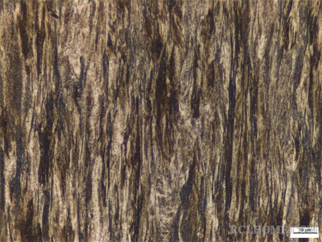

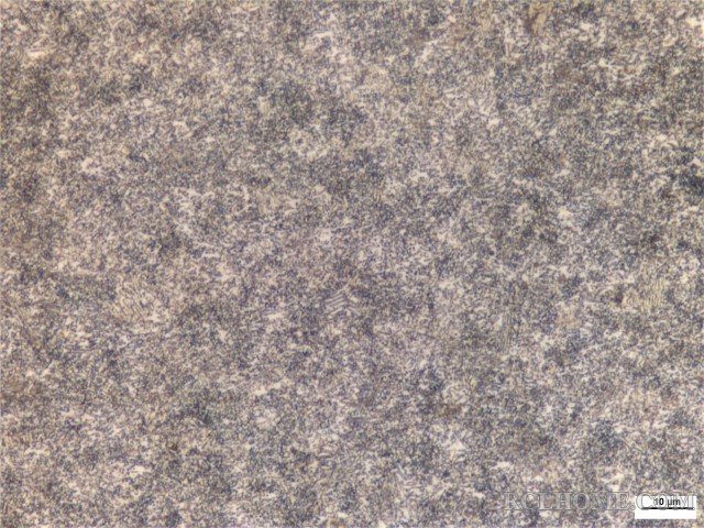

 楼主| 发表于 2013-11-13 21:53:32 | 显示全部楼层
搬运工 发表于 2013-11-10 12:16
传上来大家看看的。
高工看来你是对的,应该是索氏体拉拔强化钢丝。今天我找到了正常的,硬度470HV左右。我做了一下纵截面和横截面的金相 ,从这个金相看,是索氏体。 1000--1.jpg 1000--2.jpg 但是我觉得奇怪的是,你看我发的问题样,感觉像析出点状碳化物,这是怎么形成的?
