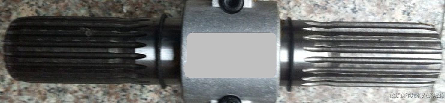

我接了两家减速机制造厂的中吊轴活,两家工厂的工件尺寸基本相同,唯一不同的是,一家是经过调质工艺后再让我进行高频淬火的,一家是没经过调质工艺,直接让我高频淬火的,现在的问题是,经过调质处理的工厂给我的要求是HRC40-50,另外一家没经过调质,直接让高频淬火的给我的要求是HRC35-40,我有点不明白,同样的工件,难道硬度差这么多还能用么?没经过调质处理的工厂的老板说,他们的工件没经过调质处理,不需要淬那么高的硬度,我已经给两家工厂干了好几批活,不过都没出什么问题,我想请问的是,调质处理的难道淬硬度高点就没事,没经过调质处理的如果淬到那样的硬度就会出问题么?还有就是回火的问题,最早给一家工厂加工的时候,没回火,也没有出问题,后来的都回火处理了,最近跟那个工厂结账,他把加工费压的很低,我在想,如果不回火也不出问题,可以用的话,那我想把回火的工艺省略了,请教各位前辈了,下图是工件的大概样子,两头高频淬火,请教了,请前辈指教。

这是个花健,上面的花健套没经处理,直接拉床拉出花健就用了
