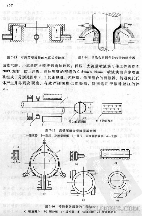

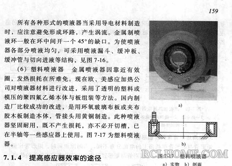

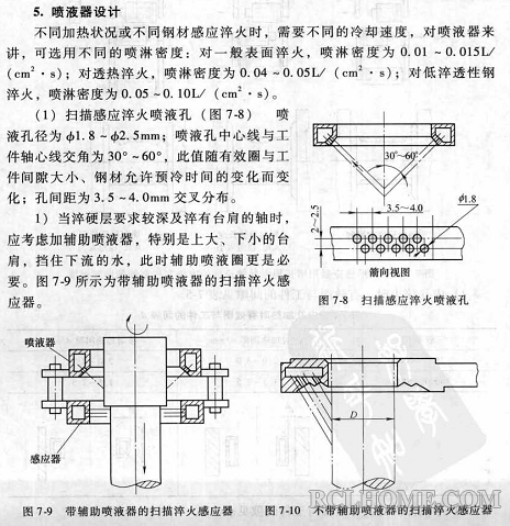

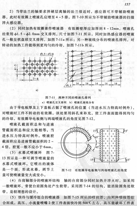

感应淬火:喷水圈分水器该如何设计?大家都有什么好的设计方案及方法?有好的图片或图纸的可以上传一下吗?{:soso_e181:}

 楼主| 发表于 2013-11-12 07:51:20 | 显示全部楼层
龟山淬火 发表于 2013-11-11 20:23
可能是均水器之类的东西吧。
是的,就是喷水圈上面均氺器的构造,做喷水圈容易,均分淬火水又是不是很容易!
