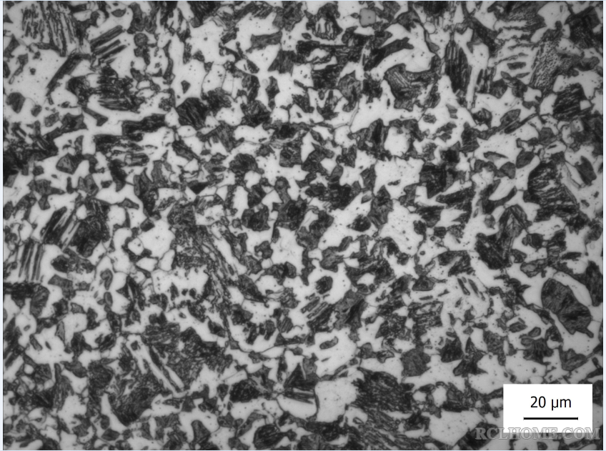

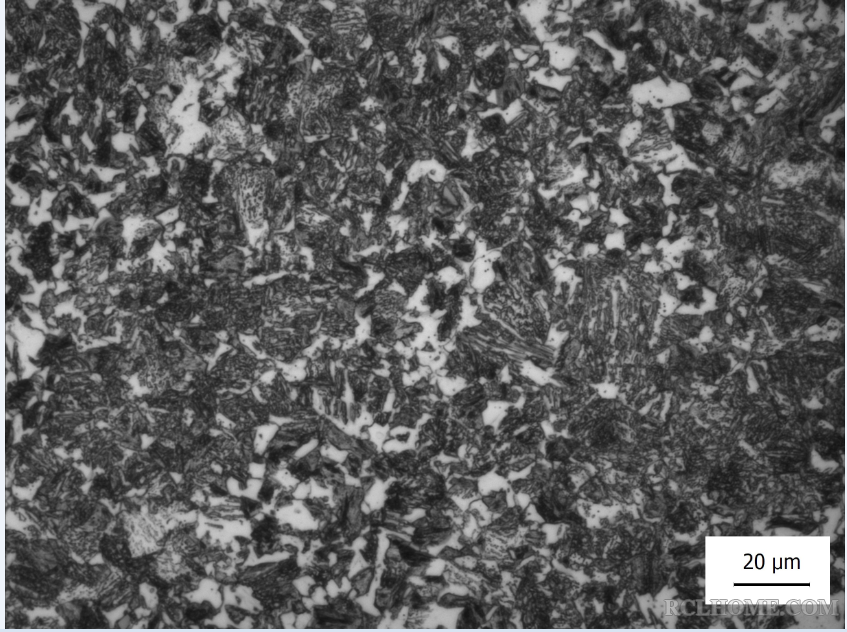

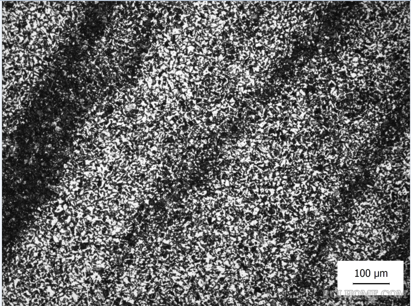

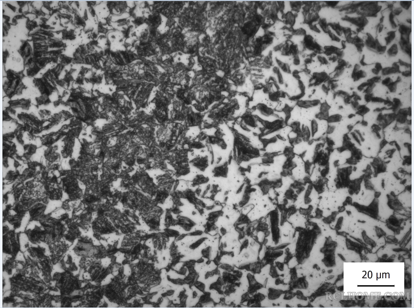

材料为20CrMnTi的工件,热处理工艺为850℃淬火保温2h,油冷0.5h,然后在170℃低温回火保温3h,最后空冷。最后得到的组织
100倍
100倍
100-2
100-2
50
50
50
50
50
50
现已测平均硬度为236HV,20.5HRC,现推测该工件没有淬上火。金相中观察到带状组织较为严重。求前辈大神前来指导!谢谢!
我是新人小菜鸡,所以发帖什么的也不规范,请各位前辈多包涵。
这是一种钻具上面的活节,并不是尺寸小的齿轮,直径大概有200mm。关于有关热处理的工艺上面,是先正火,然后机加工,再渗碳,再淬火。所要求硬度是
350391HB。现在问题是看着这金相不像是淬火加低温回火的组织,工艺要求了这么多,是不是车间里面有失误没做完活啊什么的。还请各路大神指导!

发表于 2013-11-13 15:50:26 | 显示全部楼层
组织为马氏体+贝氏体+铁素体。带状是比较严重。这个温度不应该出现这个组织啊,我用810度淬硬度都有HV470了,产品尺寸是多少?

20CrMnTi含碳量是多少、淬火硬度基本正常,请先搞清要求淬火的目的
发表于 2013-11-13 22:08:22 | 显示全部楼层
既然有那么多未溶铁素体,显然奥氏体化不充分。感觉时间上问题不大,主要还是温度不够。

 楼主| 发表于 2013-11-14 09:07:56 | 显示全部楼层
毛毛的 发表于 2013-11-13 15:50
组织为马氏体+贝氏体+铁素体。带状是比较严重。这个温度不应该出现这个组织啊,我用810度淬硬度都有HV470了 ...
大概直径200mm 是大件 (已更新请您继续指导)

发表于 2013-11-14 10:39:41 | 显示全部楼层
能标注下:第3~第5张图片距表面的长度是多少?

 楼主| 发表于 2013-11-14 13:05:03 | 显示全部楼层
所以因为 发表于 2013-11-14 11:37
楼主怀疑没热处理?那是否需要知道现在的表面硬度?
现在的硬度是236HV

 楼主| 发表于 2013-11-14 13:08:15 | 显示全部楼层
现在怀疑 是不是只渗碳 或者淬火没淬透。有个教授随便说是不是因为偏析,导致富碳区容易淬上火,贫碳区不容易淬上,最终成为这样。但是我打显微硬度发现带状的地和原始组织那里都差不多。

 楼主| 发表于 2013-11-14 14:56:15 | 显示全部楼层
所以因为 发表于 2013-11-14 13:20
是否几个部位都是这个硬度?
对 打得4个点 显微硬度236HV, HRC平均20.5HRC ,有的已经没有意义。

发表于 2013-11-14 15:14:28 | 显示全部楼层
        那就是说因加热(奥化不足)遗留的未溶铁素体喽?
我是这样理解的。  发表于 2013-11-14 17:33

有没有看到楼主的图里,很多铁素体块里有马氏体岛?
怎么解释?

我怀疑材料有问题,可能含碳量偏下限,且有严重的带状组织(这个也是成分不均区域),淬火前没有正火,热处理时加热不足,淬火操作也有问题(混合组织),回火很可能也有问题。可能是偷工减料的结果。
