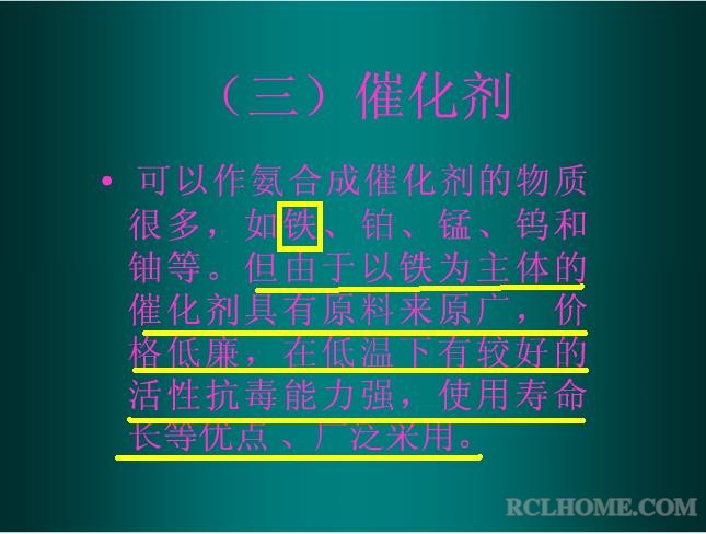

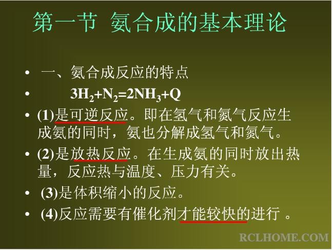

发表于 2013-12-17 19:57:34 | 显示全部楼层
shaod 发表于 2013-12-17 07:40
我的意思是说提供了氨气分解反应式右侧的条件后,就会产生左侧的东西了么? ...
发表于 2013-12-17 20:00:55 | 显示全部楼层
热处理的零件主要成分就是铁

发表于 2019-2-18 15:28:23 | 显示全部楼层
aaron01 发表于 2016-2-22 13:37
2NH3=3H2+N2-22080卡
从这个反应式而言,提高温度,是促进反应向右进行的。
吸热反应就是在化学变化中,需 ...
正解!
签到天数: 2628 天
304
7171
37235
发表于 2019-2-18 15:50:55 | 显示全部楼层
草原的风 发表于 2013-12-17 10:05
2NH3=3H2+N2-22080cal
从分解反应式看,反应是放热反应,一定温度下,反应是平衡的,平衡常数是一定的。
可能与15楼合成反应放热弄混了。
右侧是-22080cal分解属吸热。提高温度向右进行。
