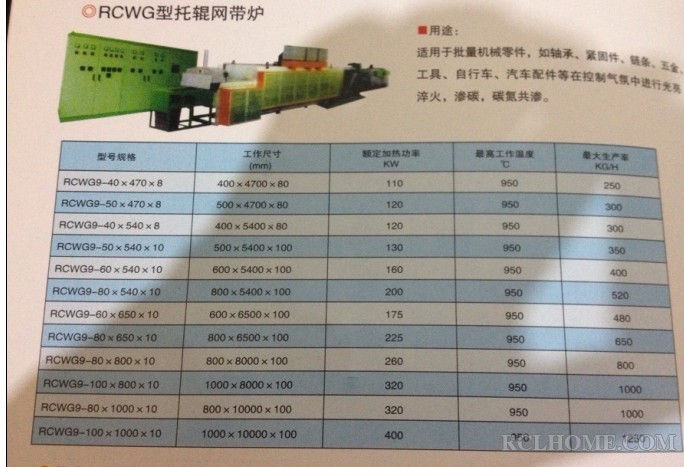

发表于 2013-11-16 13:57:33 来自手机 | 显示全部楼层
爱?!~·#¥ 发表于 2013-11-15 13:15
吉祥斑竹有更好的建议?说来听听!另外请各位高工有做过这方面的处理或研究的给点建议! ...
对于标准件行业来说500吨的产量不多,但足够一条托辊炉,建议不要买马弗炉,可以买月产量300吨的炉子两条,自攻螺丝的要求也不高,建议买苏州或长兴的炉子,价格比较便宜,迦南、三永或丰东的太贵

 楼主| 发表于 2013-11-16 16:21:29 | 显示全部楼层
microsoft 发表于 2013-11-16 13:57
对于标准件行业来说500吨的产量不多,但足够一条托辊炉,建议不要买马弗炉,可以买月产量300吨的炉子两条 ...
我跟老板的建议是 两条生产线,考虑后续的扩产!老板不是做热处理的,他想把自己的产品质量提高!但又怕成本大于外协

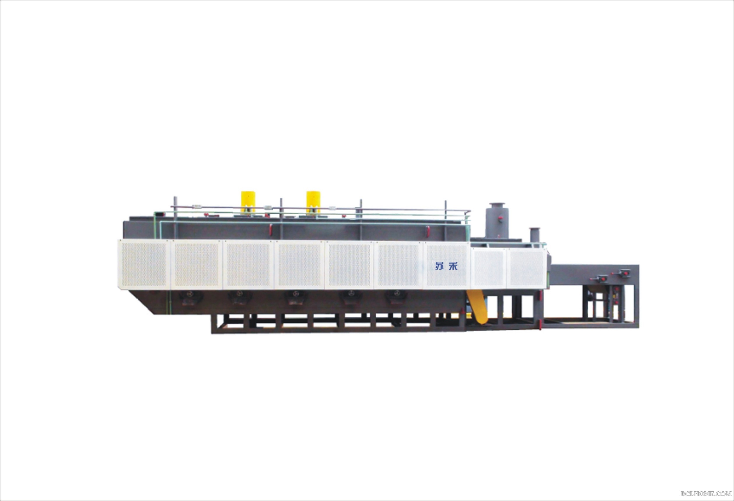

发表于 2013-12-3 18:46:39 | 显示全部楼层
有图有真相
